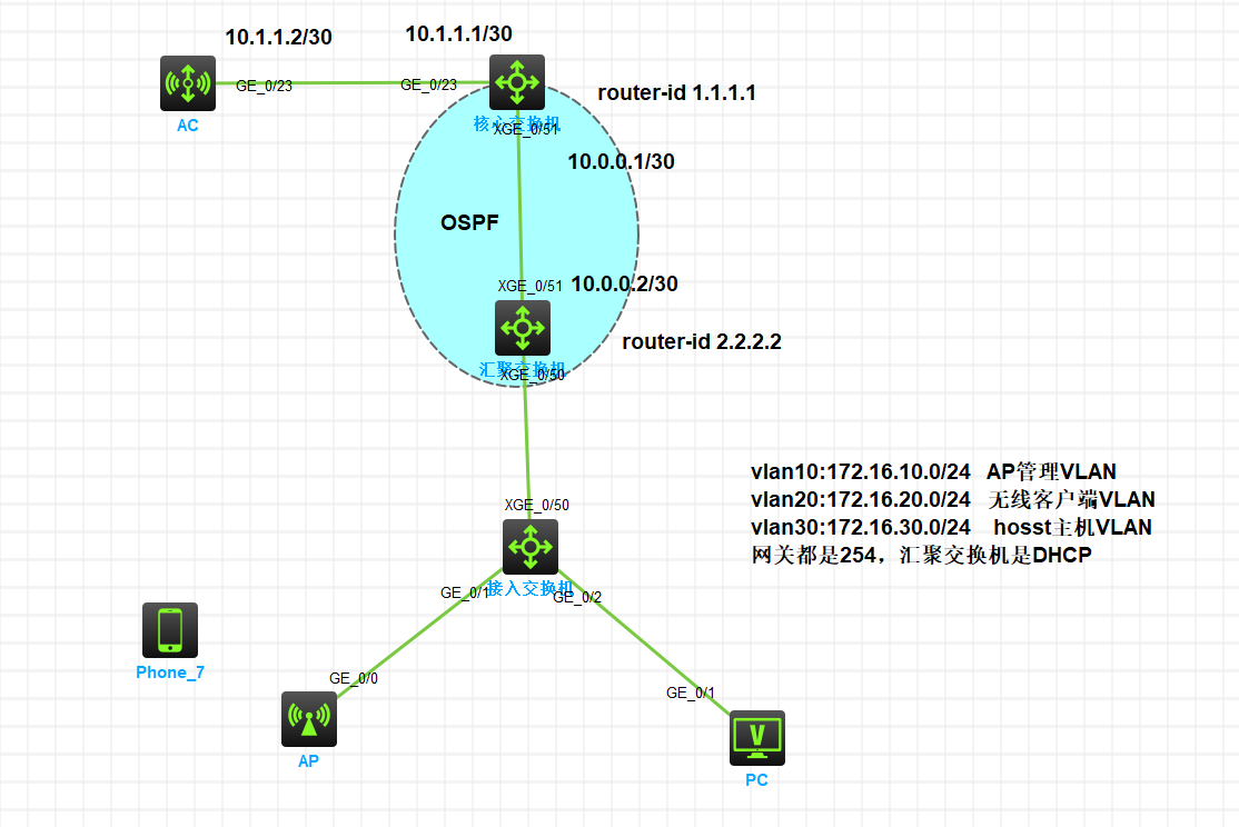

这样的组网方式下,业务数据AP转发,控制器旁挂核心交换机,
1、控制器和核心交换机如何配置?
2、AP和接入交换机如何配置?
无线的管理VLAN和业务VLAN都在汇聚交换机上。
机上。

AC 的配置和你正常二层组网配置方式一样的,没有变化。
汇聚的dhcp 使用option 43 属性配置AC的地址,  10.1.1.2 的写法  option 43 hex  80 07 00 00 01 0A 01 01 02
ospf 配置好,保证路由都通,vlan 都放通。
基本思路就是这样。

我是这样配置的,但是无线客户端获取不到DHCP地址,从汇聚交换机上。
zhiliao_wgLjqq 发表时间:2024-12-07
获取不到地址,看你服务模板上配置的转发vlan 是什么?还有转发方式使用本地,下发map文件,交换机放通业务vlan 20
zhiliao_h907dg 发表时间:2024-12-07
AC 服务模板配置vlan20,转发方式目前使用的AC,接入交换机连接AP的端口放通VLAN20么?还是说AC 和核心交换机之间端口放通VLAN 20
跨三层注册你应该使用本地转发方式
集中转发方式 AC到核心得放通vlan 20。但是你核心和汇聚之间是三层的ospf ,这样组网不对呀
我试试本地转发吧
本地转发如果配置没错的情况下肯定行
本地转发OK的,集中转发有问题,看来集中转发要AC放通对应的业务VLAN,这种逻辑拓扑没办法实现集中转发。
是的
