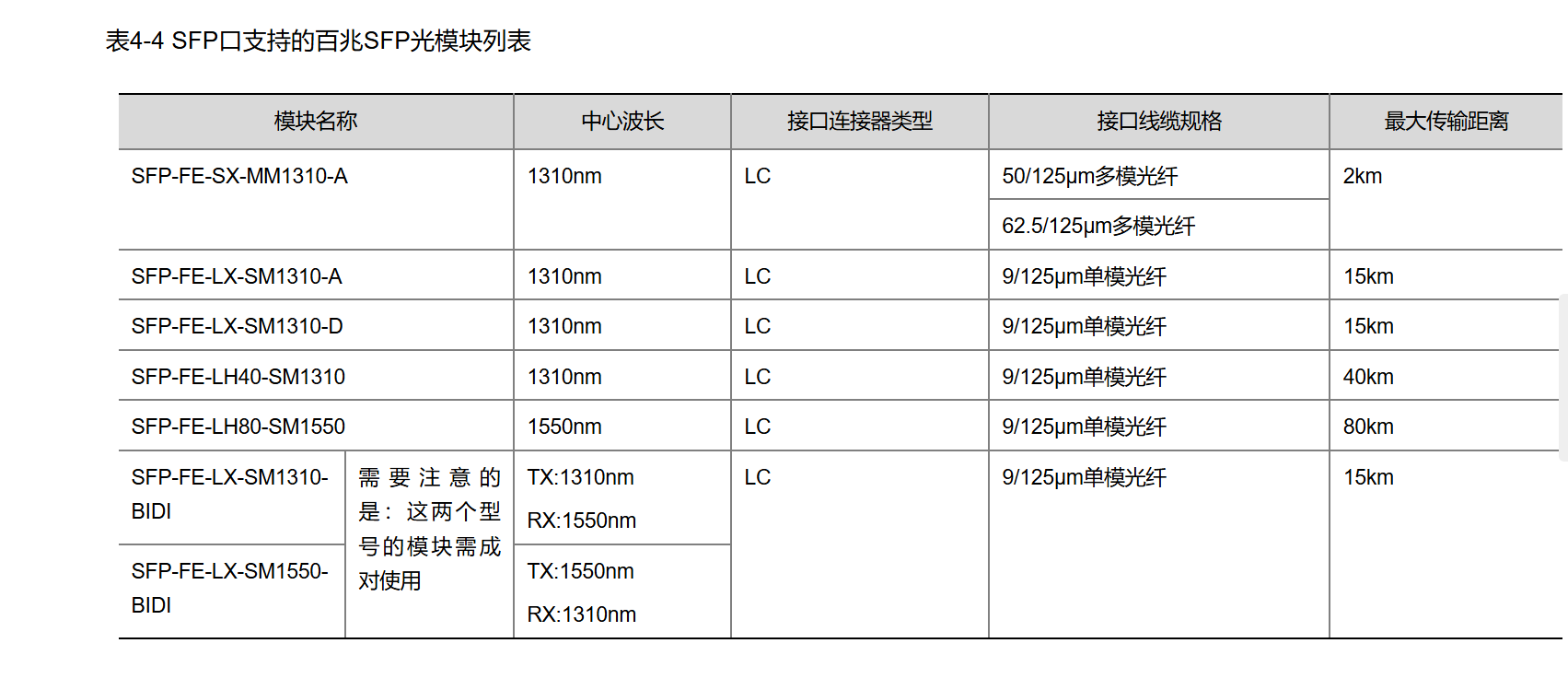

型号:H3C-IE-4320-28S 问题:该机型的8个combo口是否可以安装百兆双纤光模块?如果可以,请提供光模块的品牌及对应型号,谢谢

4.1.3  SFP口
表4-3 SFP口属性
属性
描述
接口类型
SFP口
接口属性
支持表4-5所列的千兆SFP光模块/线缆
支持表4-4所列百兆SFP光模块
支持机型
·     IE4320系列导轨式工业以太网交换机所有机型
·     IE4320系列机架式工业以太网交换机除了IE4320-28S-HPWR和IE4320-52S外的机型
使用限制及指导
·     仅IE4320-28F、IE4320-28P、IE4320-28P-S、IE4320-28S、IE4320-28S-PS1交换机上编号为17~24的SFP口支持百兆SFP光模块。
·     使用最大传输距离≥40km的光模块时,要求工作环境温度≤40ºC。
表4-4 SFP口支持的百兆SFP光模块列表
模块名称
中心波长
接口连接器类型
接口线缆规格
最大传输距离
SFP-FE-SX-MM1310-A
1310nm
LC
50/125µm多模光纤
2km
62.5/125µm多模光纤
SFP-FE-LX-SM1310-A
1310nm
LC
9/125µm单模光纤
15km
SFP-FE-LX-SM1310-D
1310nm
LC
9/125µm单模光纤
15km
SFP-FE-LH40-SM1310
1310nm
LC
9/125µm单模光纤
40km
SFP-FE-LH80-SM1550
1550nm
LC
9/125µm单模光纤
80km
SFP-FE-LX-SM1310-BIDI
需要注意的是:这两个型号的模块需成对使用
TX:1310nm
RX:1550nm
LC
9/125µm单模光纤
15km
SFP-FE-LX-SM1550-BIDI
TX:1550nm
RX:1310nm
表4-5 SFP口支持的千兆SFP光模块/电缆列表
光模块/电缆类型
光模块名称
模块名称
中心波长
接口连接器类型
接口线缆规格
最大传输距离
SFP-FE-SX-MM1310-A
1310nm
LC
50/125µm多模光纤
2km
62.5/125µm多模光纤
SFP-FE-LX-SM1310-A
1310nm
LC
9/125µm单模光纤
15km
SFP-FE-LX-SM1310-D
1310nm
LC
9/125µm单模光纤
15km
SFP-FE-LH40-SM1310
1310nm
LC
9/125µm单模光纤
40km
SFP-FE-LH80-SM1550
1550nm
LC
9/125µm单模光纤
80km
TX:1310nm
RX:1550nm
LC
9/125µm单模光纤
15km
TX:1550nm
RX:1310nm
sfp口支持一下百兆模块
粉丝:45人 关注:1人
这个型号具体支持的光模块需要找售前确认
