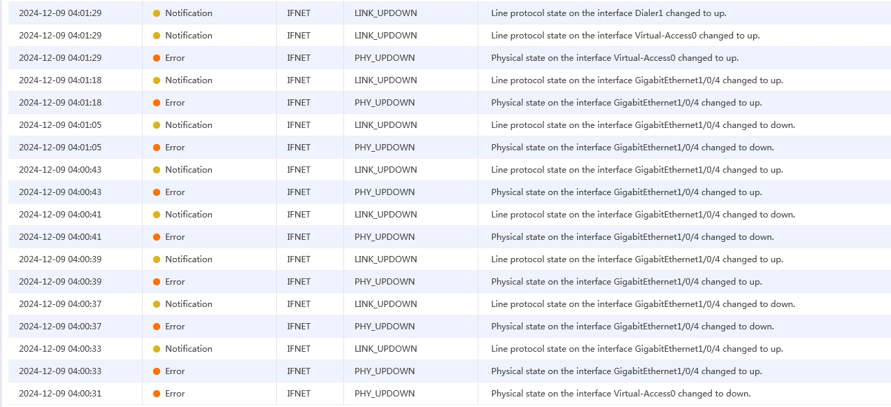

报错如上图,请帮忙看下如何解决。

4号口up/down,如果不是在插拔线的话可能就是链路或接口有问题了,交叉替换测试看看是线的问题还是接口的问题
您好,4口线路不稳定导致的,检查更换一下
检查链路吗?还是检查防火墙端口?

首先临时更换4口的链路线缆,如没效果,再更换两端模块
