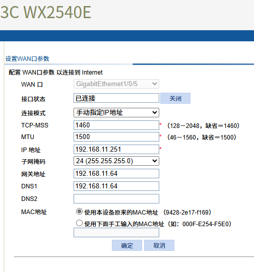

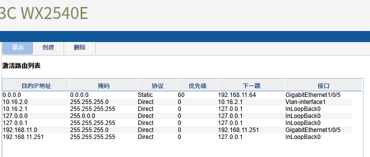

在WAN设置了网关,内部还是ping不通外部网关,配置如下:

nat配置了吗?
nat需要设置哪些呢

nat配置好,可以上网了,谢谢!
