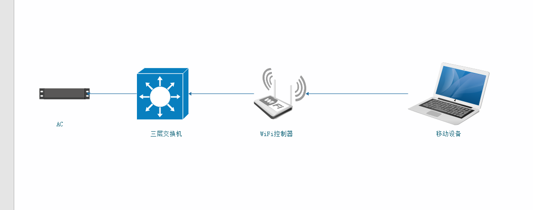

AP配置了本地转发如何在ACG上面看到终端的真实地址?
2024-12-10提问
  • 0收藏,1369浏览
跟转发方式没关系,地址在acgs都是可以准确看到的
流量过acg就能看到
zhiliao_sEUyB 发表时间:2024-12-10 更多>>
有没有可能是AP上网做了NAT?
zhiliao_oyE39B 发表时间:2024-12-10
但是现在只能看到无线控制器的地址
可能,检查下吧 什么设备做了nat
流量过acg就能看到
粉丝:17人 关注:1人
ACG参与认证吗
在ACG前面有nat设备吗?那会的
jaceyjc 发表时间:2024-12-10 更多>>
是的
你现在acg上看不到终端的地址吗 ?
回复jaceyjc:
看不到,只能看到无线控制器的地址
会不会和做了NAT有关系?
在ACG前面有nat设备吗?那会的
