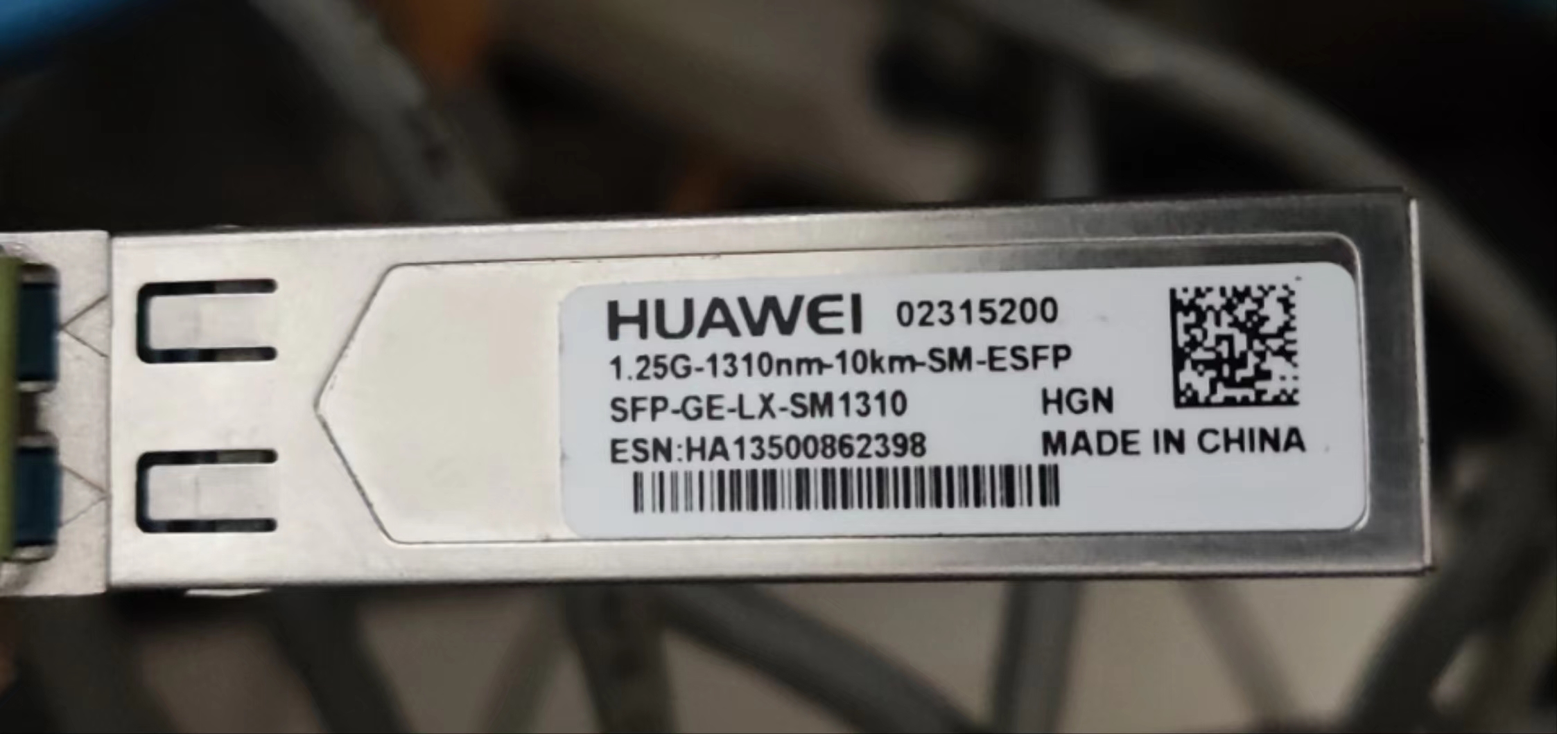

你好,我在US226的用户手册上看SFP端口支持的光模块列表,里面没有找到【SFP-GE-LX-SM1310】。
现在是两台交换机相连,用的光口。
旧的是 华为的S2700-26TP-EI-AC ,他是支持FE,GE光模块。我们原先用的【SFP-GE-LX-SM1310】模块,因为现在坏了,我买的新的US226代替上去,与另一台交换机连接。但是一直无法连通,端口指示灯绿灯闪烁,在WEB配置界面能看到数据收发,但是无法PING通另一台交换机下面的电脑。VLAN配置 也是正确的。
所以我想确定的是US226支持这个光模块吗? 可以通信吗?

请更换H3C配套的模块测试,非H3C模块无法保障兼容性等问题

配套就行

你的意思是要换光模块吗? 那是否两端都要换? 我看列表里面有后面-A,-L的,但是就是没有SFP-GE-LX-SM1310

你好,还在吗?那我只换US226这一端的光模块,另一端的不换。可以吗?
