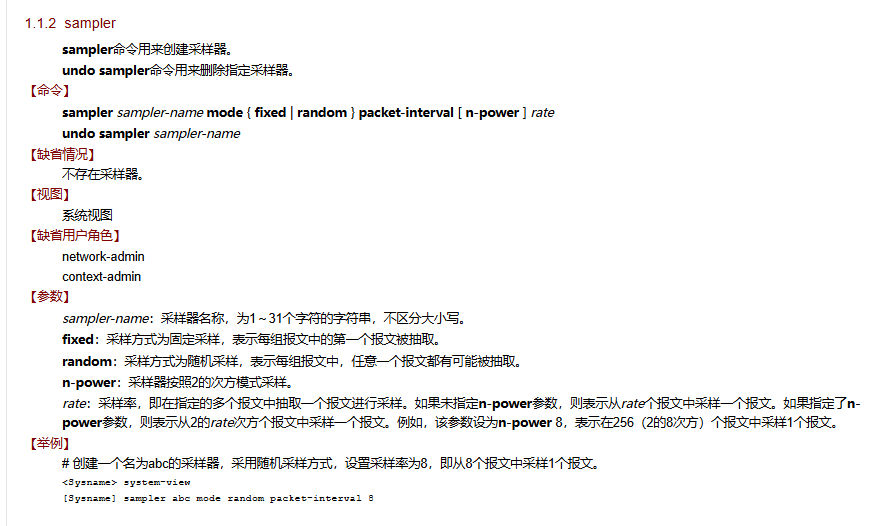

希望netstream输出到采集器的数据尽可能精准,如何设置sampler?如果不使用sampler,采样精度能达到多少?
固定采样间隔
sampler s1 mode fixed packet-interval 1
sampler s1 mode fixed packet-interval 100
sampler s1 mode fixed packet-interval 1000
随机采样间隔
sampler s1 mode random packet-interval 1000
在实际应用中,哪种采样更合适?如果随机采样的随机度更高,那么准确度理论上是更差的,但实际使用发现并不是这样。想了解下2种mode的实现机制是怎样的。

一般都是用前者,也就是每隔一定数量报文中采样一个,后者的随机采样基本没有规律可循,除非现场相当长时间内保持稳态
