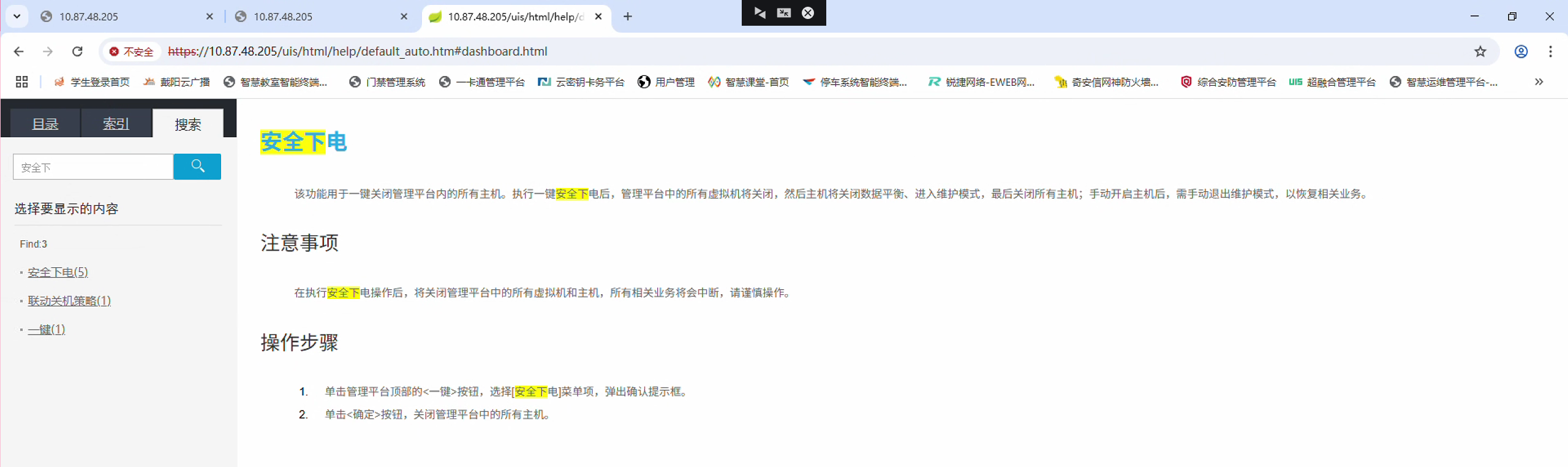

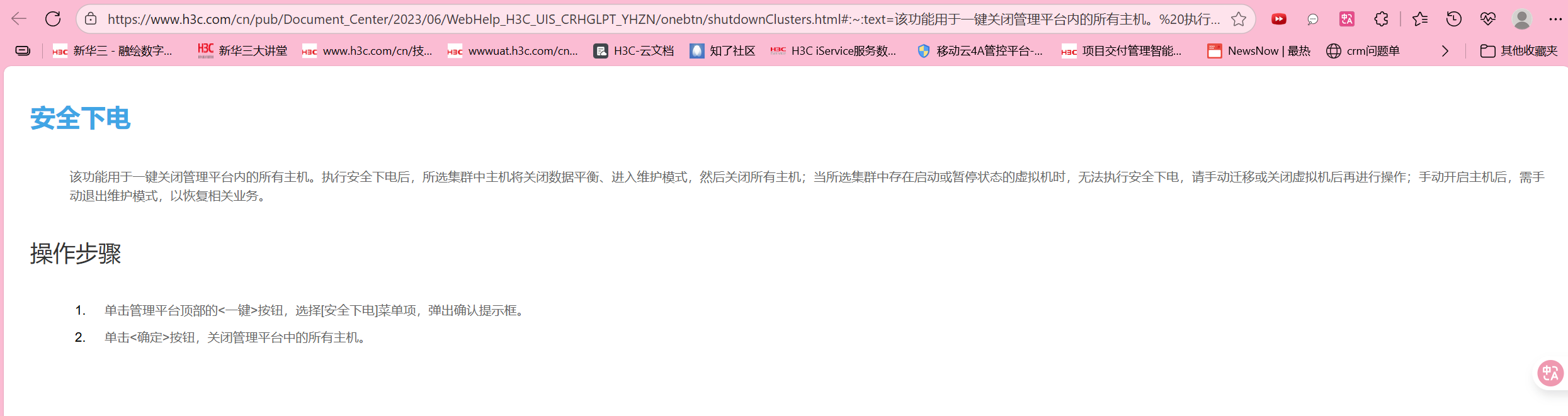

现在已经不是这么写的了,但是也不知道是那年的,https://www.h3c.com/cn/pub/Document_Center/2023/06/WebHelp_H3C_UIS_CRHGLPT_YHZN/onebtn/shutdownClusters.html#:~:text=该功能用于一键关闭管理平台内的所有主机。%20执行安全下电后,所选集群中主机将关闭数据平衡、进入维护模式,然后关闭所有主机;当所选集群中存在启动或暂停状态的虚拟机时,无法执行安全下电,请手动迁移或关闭虚拟机后再进行操作;手动开启主机后,需手动退出维护模式,以恢复相关业务。,单击管理平台顶部的<一键>按钮,选择%5B安全下电%5D菜单项,弹出确认提示框。%20单击<确定>按钮,关闭管理平台中的所有主机。
这个是882版本写的
而且我今天使用了一下,不仅要手动关,他确实会自动进入维护模式,但是他不关机,安全下电居然需要在点击一次,才会关机
