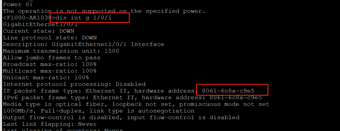

请问设备每个端口都有一个mac地址吗?怎么查看设备的本身端口的mac地址
怎么查看本身端口的mac地址,不是查对端,是查看本身端口的mac地址,如果有的话,用什么命令可以查看
一个是设备的一个是接口的

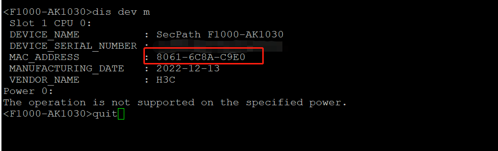

可以使用dis device manuinfo命令查看本机MAC地址。
