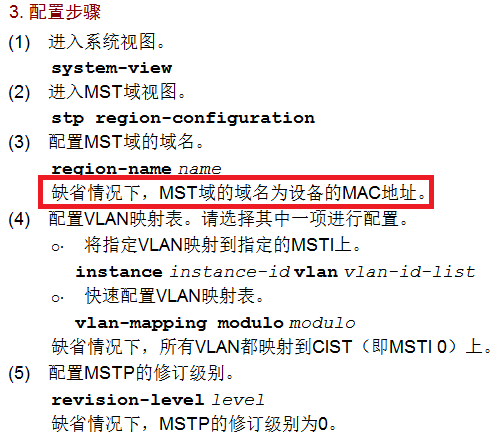

1.华三交换机不配置MSTP的域名默认也在一个域?
错。
交换机的默认MSTP域名就是设备自身的mac,每台交换机的mac不一样,那域名当然不一样,自然不在一个域里。只不过是你不改域名也能用,交换机之间会通过不同域间的CST来转发流量,而不是同域内的IST。

简单点就查互联的接口,比如display stp interface GigabitEthernet 1/0/1,看一下Port role,不同域交换机的互联接口一般会有个(Boundary),同域间的没有。
