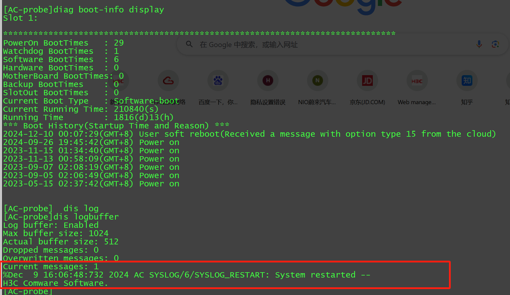

WX3510H下承载有对无线终端的portal认证业务,每隔几个月会出现认证异常的情况,然后过1个小时后恢复。
查看系统日志发现出问题时间段内有System restarted -- H3C Comware Software.日志,但是不知道什么原因
查看系统主机运行时间也没有硬件重启,感觉是软件问题。看下图
12月9号 4点 有条log日志 显示System restarted -- H3C Comware Software. 系统重启
但是通过diag boot-info display 查看 并没有重启记录
怀疑可能是软件问题, 12月10日 凌晨 决定升级系统版本
原始版本 5463P01 升级后 5480
请问大神 能否查到System restarted -- H3C Comware Software. 原因????

dis version
看下重启原因
粉丝:19人 关注:0人
1、重启记录显示了,用户操作的
2、日志是因为重启被释放了,所以没记录
3、如果需要定位具体问题,打400吧
用户操作的重启是在凌晨的,日志记录重启是4点的
