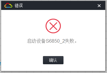

H3C模拟器突然启动设备失败
2024-12-12提问
  • 0收藏,6045浏览
H3C模拟器突然启动设备失败,好好的第二天突然这样,重装也没用
1)    主要是VirtualBox关闭时出现残留导致的,清除设备残留结束掉vBoxSVC.exe进程,再重新打开HCL问题即可解决。
2)    VirtualBox版本过低。
3)    VirtualBox 6.0.14版本与Windows内置虚拟化功能冲突
a.   关闭Windows安全设置“内核隔离”-“内存完整行”
b.   关闭Windows功能中“Hyper-V”、“虚拟机平台”、“Windows虚拟机监控程序平台”
c.   正常情况下Windows服务中以下服务为该状态
“系统信息”中,“基于虚拟化的安全性”为“未启用。
若不满足,则说明系统中Hyper-V相关服务仍未彻底关闭。
win+R  输入appwiz.cpl
找到Npcap、Oracle、wireshark,卸载,并吧模拟器卸载
重新下载之后,邮件管理员打开,重新安装试一下
如果以前可以使用一般不会存在配置问题,是不是期间有其他操作啊。一般重装解决大部分问题,前提是一定要卸载干净
直接重装virtualbox就行,我以前也莫名其妙坏过,装了两次就好了

近期设置过vm虚拟机的虚拟网络编辑器
zhiliao_j5SNjT 发表时间:2024-12-12
那个影响,HCL模拟器用的virtual box,你的网卡里面能看到,没有动那个网路适配器吧
狂踹瘸子好腿 发表时间:2024-12-12
大佬怎么设置回去
