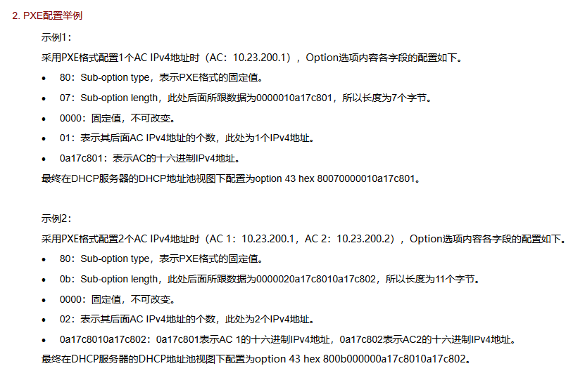

在设备上配置option43属性仅支持十六进制模式,对于配置格式说明如下:
   80 07 00 00 01 C0 A8 01 01
 以上黑色数字部分为固定字符,有色数字解释如下:
 07:表示后面有7位(两个数字为一位),如果携带两个AC地址,则该字段为0B;
 01:表示携带的AC IP数量;
 C0 A8 01 01 :AC地址的十六进制字符;
粉丝:44人 关注:0人
应该是这样格式,你的IP是: 10.182.4.40  算完是:80070000010ab60428
https://www.h3c.com/cn/Service/Document_Software/Document_Center/Home/Server/00-Public/Configure/Typical_Configuration_Example/DHCP_Option_43_CE-9895/?CHID=1094632#_Toc181801907
