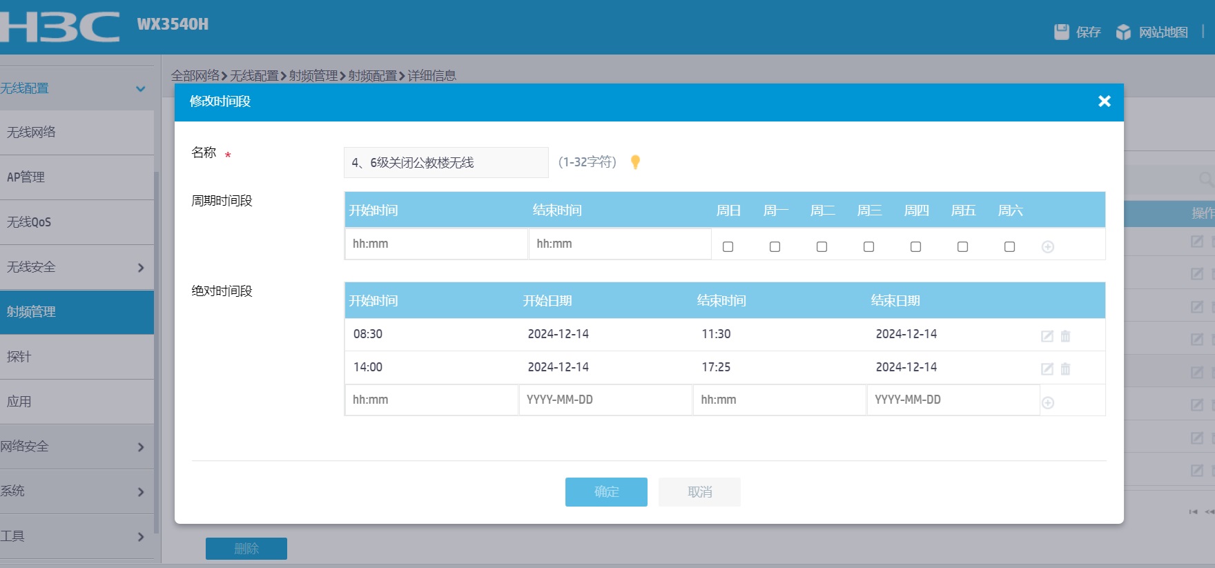

无线定时关闭是这样设置吗?
参考官方文档

这是设置的开关时间段
开始时间是开启AP射频?结束时间是关闭射频?

已测试,我的配置是对的,可以定时关闭无线,时间结束后会开启无线
