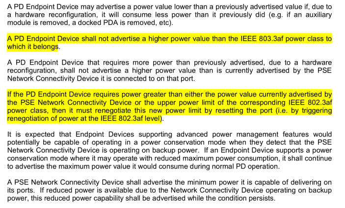

小白真白 知了小白
这是找到的协议标准里面提到的关于poeout口的供电标准,不确定是不是最新的,以及现在还适不适用
