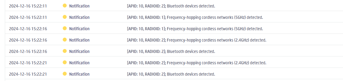

日志中出现警告,但蓝牙监测没有开启。另外ping设备正常,但https访问ac需多次刷新,经常该页无法显示(但ping和tcping都正常)。

1、带宽还有一半 2、日志就只有楼上的警告 3、核心没有环路
zhiliao_aGrd9 发表时间:2024-12-16
