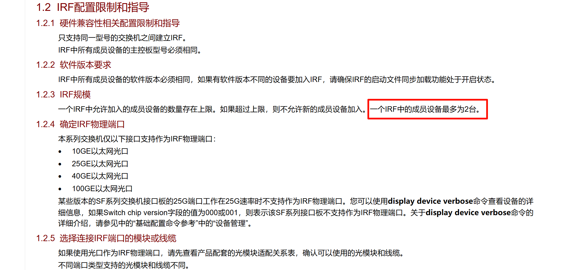

请问这款交换机以及现有软件版本最大支持IRF数量为多少呢

2台

1.2  IRF配置限制和指导
1.2.1  硬件兼容性相关配置限制和指导
只支持同一型号的交换机之间建立IRF。
IRF中所有成员设备的主控板型号必须相同。
1.2.2  软件版本要求
IRF中所有成员设备的软件版本必须相同,如果有软件版本不同的设备要加入IRF,请确保IRF的启动文件同步加载功能处于开启状态。
1.2.3  IRF规模
一个IRF中允许加入的成员设备的数量存在上限。如果超过上限,则不允许新的成员设备加入。一个IRF中的成员设备最多为2台。
