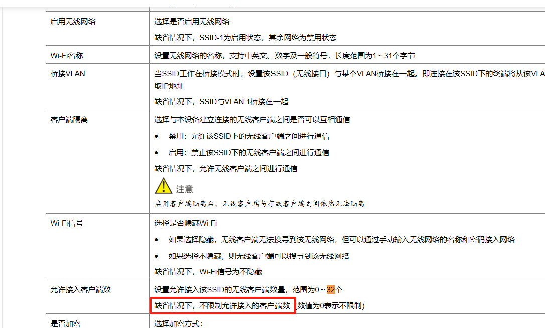

你看你配置模板里的ssid 设置 客户端数量是不是最大就32个
多装几个ap
设置成0就好了,默认就不限制。H3C Mini AX系列Wi-Fi 6无线接入点 用户手册-5W101
改成默认值应该就可以了

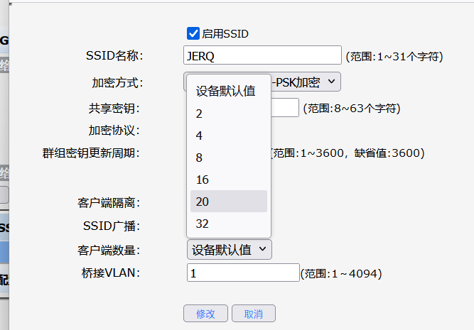

谢谢,客户端数量选择下拉框里,最少是2个,没有0.
zhiliao_vdKbte 发表时间:2024-12-18
不对啊 是填 怎么是下拉呢
沉鱼落雁_解决问题看主页 发表时间:2024-12-18
改成默认值应该就可以了
