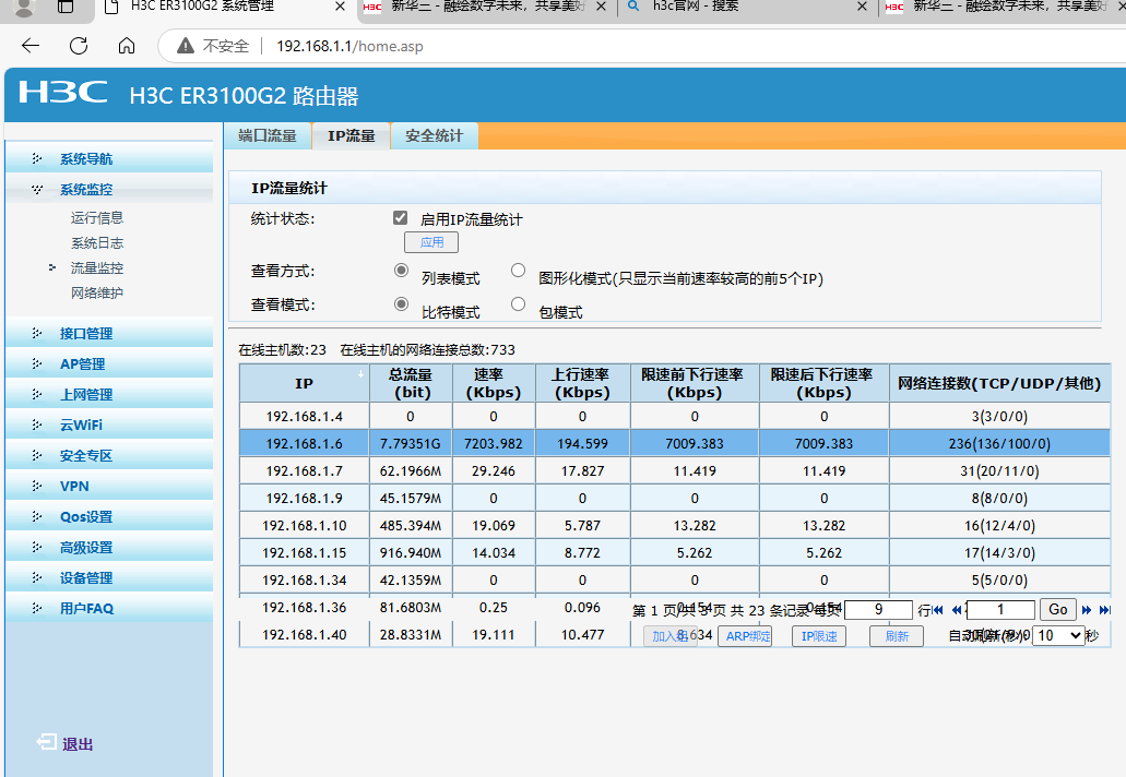

间接性断网
2024-12-18提问
  • 0收藏,1056浏览
间接性断网 一天N次 是否为某IP所使用设备中毒
您好,首先要排查是否有环路导致,其次,排查是否有地址冲突
还有就是,全网进行杀毒看一下
这个不好说的
先看下断网时间点d日志情况
粉丝:16人 关注:0人
出口是一个拨号网络?如果是,那么找一下电信运营商,一般都有连接限制的。
