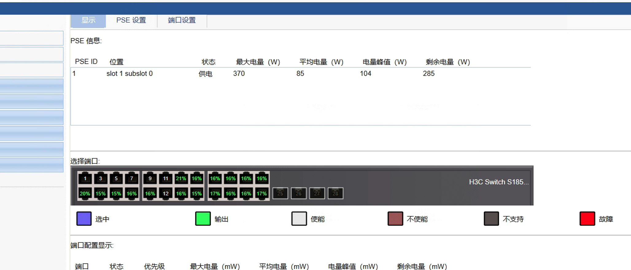

感觉还是poe功率问题,具体上图看下功率情况
功率如图
