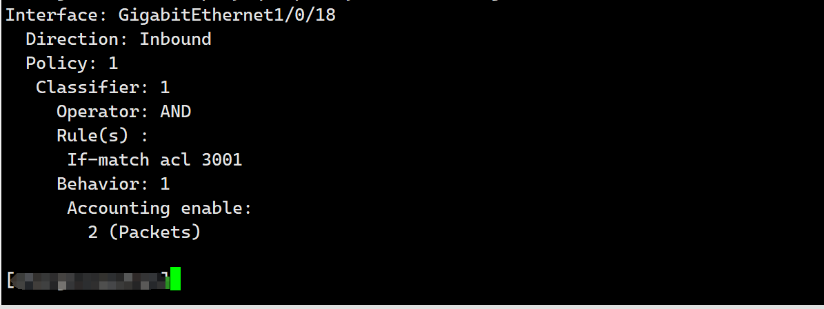

目前存在一个现象,该交换机下接一台服务器,该服务器开放了8081以及其他端口,测试该IP可以ping通并且能测试该地址的其他端口也可以通,测试8081端口显示被拒绝,在交换机做了流统发现交换机收到回包但是未发出去,交换机未做其他acl限制,请问是什么原因导致;
1/0/18 接服务器为下联口  1/0/20为上联口

查看没有丢包的
zhiliao_mvMVw 发表时间:2024-12-19 更多>>
查看没有丢包的
