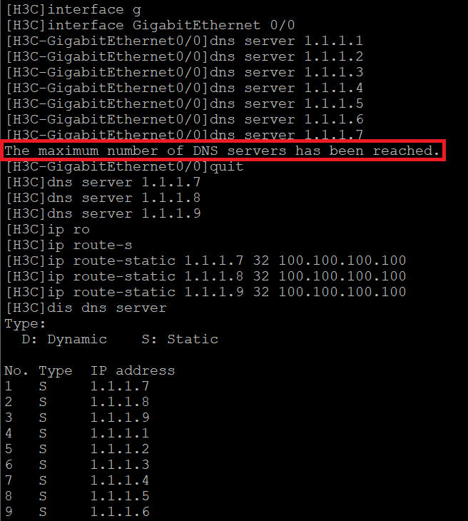

msr2600路由器新接入三条互联网专线,外网配置使用多wan场景。做wan配置时(都是固定地址),其中两条专线wan配置都没有问题,第三条专线wan配置完点确定时,提示可配域名服务器个数超过上限。
结果只是保存了IP、子网掩码和网关信息,DNS1/2都没有保存,为空。
请问这种情况该怎么处理?

改用全局配置就行,把去相关dns的路由指向相关线路的下一跳ip(就是运营商给的网关)。
应该是你接口下的dns server配置数到上限了,接口下资源比较少,全局资源会多一些,其实这个不配也不影响终端设备上网的,只要终端那里或者dhcp那里配了dns就行。这个纯粹是设备自身访问网络用的dns。

命令行配置
命令行提示The maximum number of DNS servers has been reached.
zhiliao_IMdRzb 发表时间:2024-12-23 更多>>
