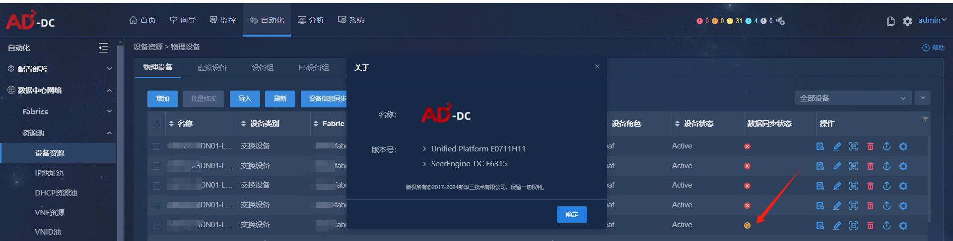

老师,您看图里 数据同步状态,是ADDC里保存的交换机配置和我现网运行的配置交换机配置不一致吗?
zhiliao_CcgMwx 发表时间:2024-12-24
图里的图标是审计状态差异,点击图标可以看到具体差异。一般来说黄色图标代表设备比控制器配置多,或者数据没有完全同步
很好网络使我CPU火热 发表时间:2024-12-24
红色的图标说明有控制器比设备多的配置或两边不一致的配置
如果存在设备比控制器多的配置,在6.3以后的版本都是可以加到审计白名单忽略的
