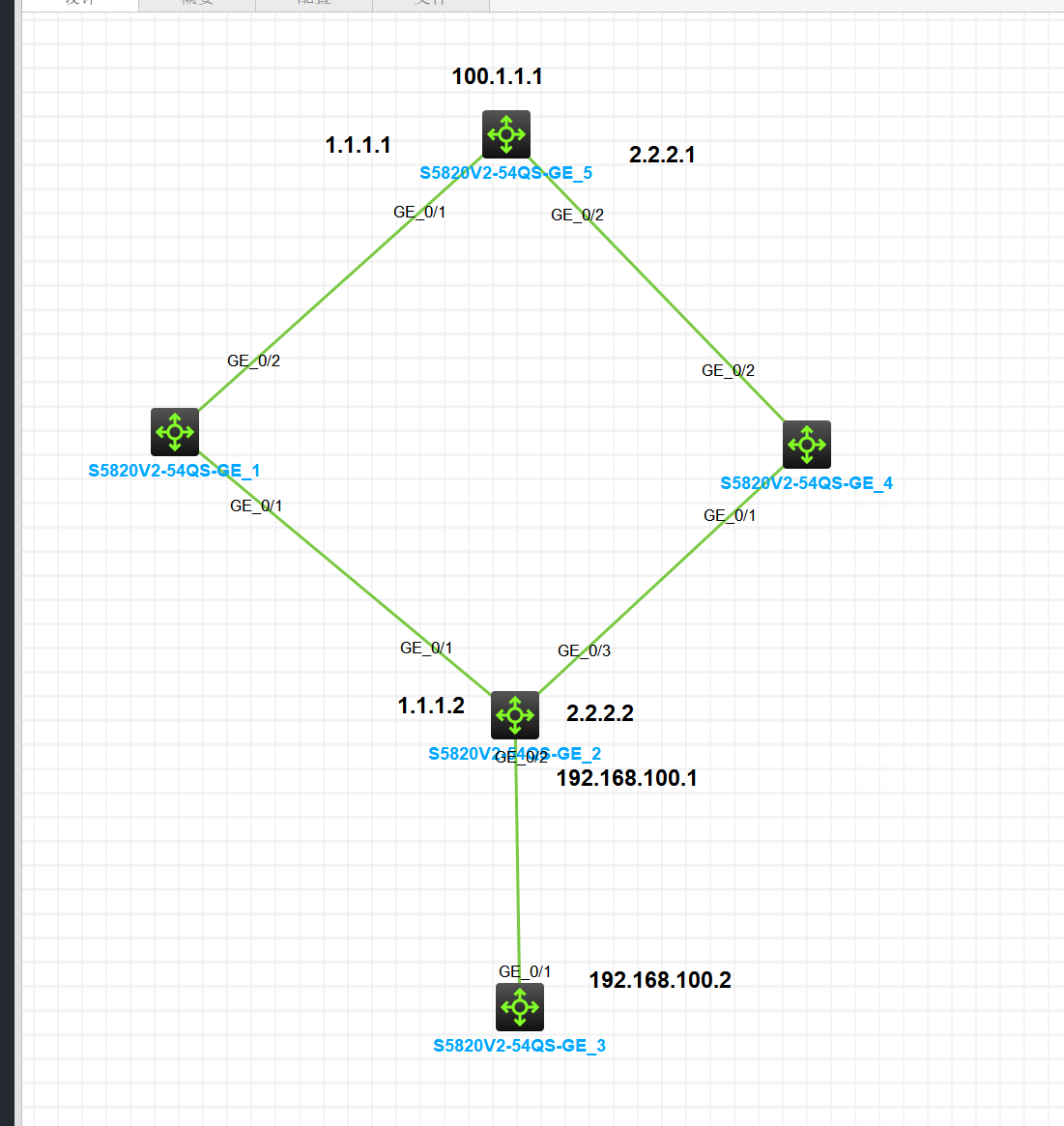

测试现象:
1、topo如图,测试topo,无实际IP
2、正常流量-192.168.100.2->192.168.100.1->1.1.1.1->100.1.1.1,策略路由流量-192.168.100.2->192.168.100.1->2.2.2.1->100.1.1.1
3、当Device 5关闭接口G1/0/2时,在192.168.100.2 ping 100.1.1.1无法通过正常流量通信,通过在Device 2 reset arp all时,流量才可以正常通信
问题:为什么当Device 5关闭接口G1/0/2时,策略路由时效时,不走正常流量,无法与100.1.1.1互通,只有reset arp all时,才会走正常流量
粉丝:3人 关注:0人
谁告诉你策略路由失效了?失效是你自己认为的,但是设备2本身是不知道的,因为你在设备2和设备5之间加了一台设备,导致虽然设备5那端端口是down,但设备2这边的端口是up,策略路由本身没有检测机制,所以设备2自身认为这条链路是正常的,所以策略路由是依然生效的,流量还是会走那条链路,直到arp表项老化后,对端地址不可达(即下一跳地址),才会切换至1.1那条链路,你使用reset arp all直接刷新了arp表项,策略路由就立刻失效了,流量自然就走1.1那条链路了;
所以像你这种组网要配合nqa做探测,让设备2能够知道下一跳不可达,才会让策略路由立即失效,走另一条链路

粉丝:105人 关注:1人
需要配合track nqa联动
我比较好奇策略路由不失效是不是因为ARP表项导致的
律政先锋 发表时间:2024-12-24 更多>>
探测2.2.2.1的IP是嘛?
