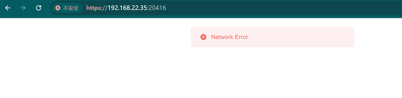

出口路由器做完端口映射,通过映射后的地址登录服务器的服务的WEB地址,显示空白页?
2024-12-25提问
  • 0收藏,1586浏览

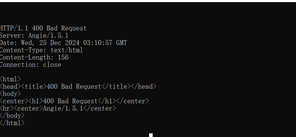

出口路由器做完端口映射,通过映射后的地址登录服务器的服务的WEB地址,显示空白页,network error,但是网络这一块都通,本地通过telnet加端口号来测试,显示如下面图片,该怎么解决?

映射后的地址是指对外的地址?如果是,需要在内网口设置nat hairpin enable

配置tcm mss 1360试试
本地有问题么,是不是有调用其他地址的链接
三层接口下
zhiliao_sEUyB 发表时间:2024-12-25 更多>>
这个 tcm mss 1360在哪调用
zhiliao_K2CuN2 发表时间:2024-12-25
三层接口下

看一下电脑防火墙端口是不是打开了
估计NAT回流了,试试nat hairpin enable
