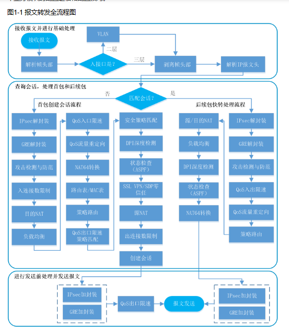

关于全局nat,我在设备里设置了一个全局静态nat,其中的snat 替换的源地址是本地局域网的一个ip地址192.168.100.100,本设备上有个接口,ip地址为192.168.100.1,本接口无nat,与此接口的连接的都是192.168100.0/24段网络,此网段必须使用此网段地址才能通过此设备访问其他网络的服务,此设备为与其他网络的边界设备。当进入此设备的某个包命中了此全局nat规则,源地址被替换成192.168.100.100,包被转发后,通回包的目的的地址为192.168.100.100,进入本设备,此时这个返回包是选匹配全局nat,再转发。还是先把此包通过ip为192.168.100.1的接口发到此接口连接局域网链路。
返回包处理的优先级是什么?是先匹配全局nat规则,还是先匹配路由表项转发规则?
哪位大侠解答一下,谢谢!

https://www.h3c.com/cn/Service/Document_Software/Document_Center/Home/Security/00-Public/Configure/Operation_Manual/H3C_SecPath_Comware_V7-4778/?CHID=781146

返回包的处理顺序具体步骤:
  1. 匹配路由表:首先,设备根据目标地址(如 192.168.100.100)查找路由表,判断是否需要将包转发到内部网段(192.168.100.1)。
  2. 匹配 NAT 规则:如果包的目标地址是 192.168.100.100,设备将检查 NAT 规则,是否有 DNAT 或 SNAT 需要应用。
    • 如果是 DNAT(目的地址转换),设备会把包的目标地址修改为 内部地址(如 192.168.100.1)并转发。
    • 如果没有 DNAT 规则,且目标地址仍然是外部的 192.168.100.100,则包将继续按照路由转发。
其实我希望返回包忽略路由表项,而是选由当初snat表项把这个包转换成目标地址还原成实际的目标地址。然后再路由转发,不知如何确保成功
