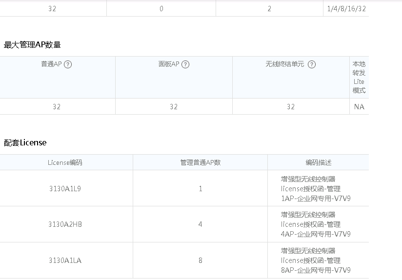

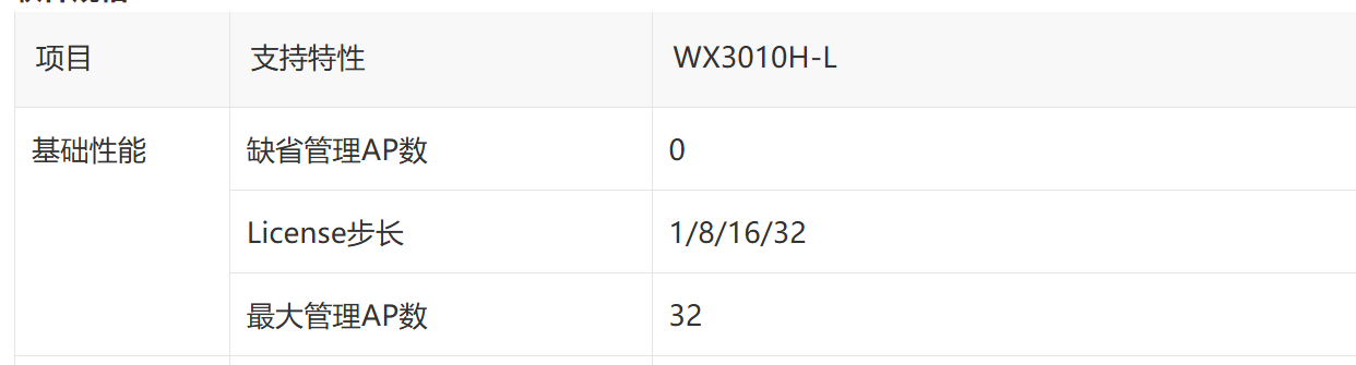

用的是AC(H3C WX3010H-L),换了新的AP(H3C WA5320S-E),想问下此AC最多支持几个AP。
上官网看了最多支持64个,在“支持的AP License BOM编码”的“3130A2HC(64 AP)”如下图,不知什么意思,目前已有30个,所以到底是支持64个还是32个ap
粉丝:44人 关注:1人
32个,可以通过该链接查询https://www.h3c.com/cn/Service/Tools_Resource/WlanAdp/

这个是AC支持的license参数
谢谢,所以要怎么查看目前的参数是多少呢

32
