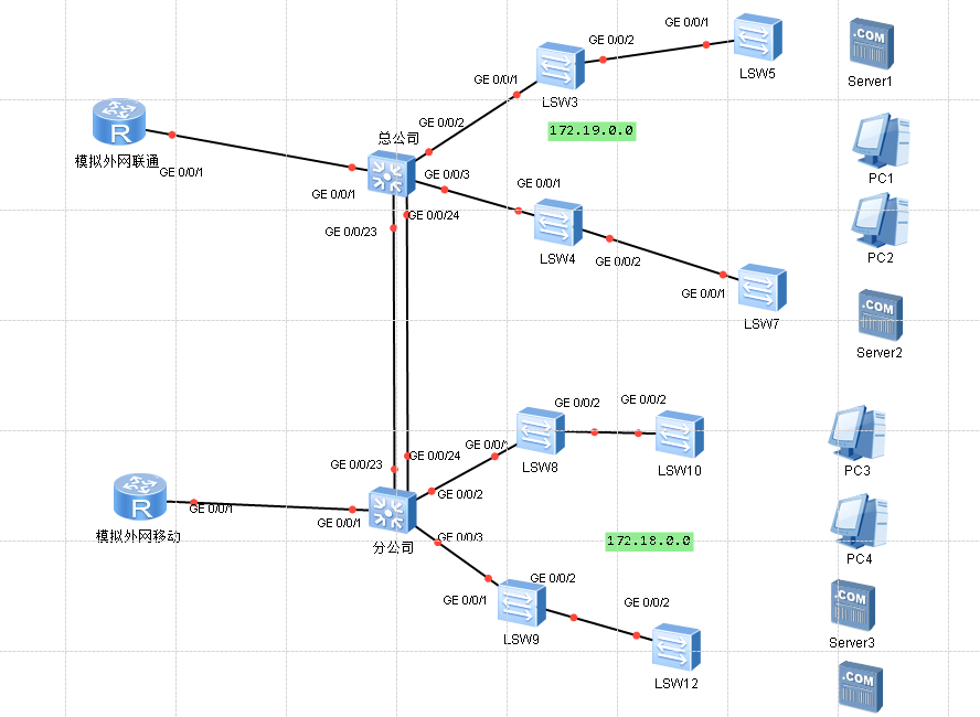

原来只有23一条链路走内网透传vlan200 地址是10.1.2.X,内网主要实现服务器互访,内网,监控等等,先新加一条链路,想实现监控走新链路互访,其余的走旧链路,求指教

你说得23   透传vlan200  还有地址10.1.2.x 这个在你拓扑中也没有体现呐!描述得不清晰呢
啊!你说的是原来总公司和分公司只有23 端口这一个线路是吗?
之后你新增了端口24 到对端端口24 的线路是么?
默认就是二层 就走那个线路了,广播我说的是原理,不需要配置

就是两边各自配个vlan200 ,上面的是10.1.2.254 下面的是10.1.2.253

不知道你这两个公司间设备是怎么配置的哈

最简单的是,新线路,二层 就走监控的vlan 这个一个vlan ,二层广播找本网段的,那么直接就走这个线路了

要么就得三层做策略路由了

谢谢您,二层广播哪个需要怎么操作呢?

明细路由

内网和监控网段是分开的没,是分开的话可以新开通链路启三层接口,走路由下一跳到分公司
新增链路走三层不会环路的

分开的,具体怎么实现啊?内网是192.168的,监控是172.19的

分公司和总公司内网和监控是同一个网段的吗

内网一个段,监控不是,毕竟内网地址是唯一的

我是担心会环路

新增链路走三层不会环路的

做qos就行,匹配监控得流量让走新链路,匹配其他得走原链路
两边核心都做吗?能具体点吗
