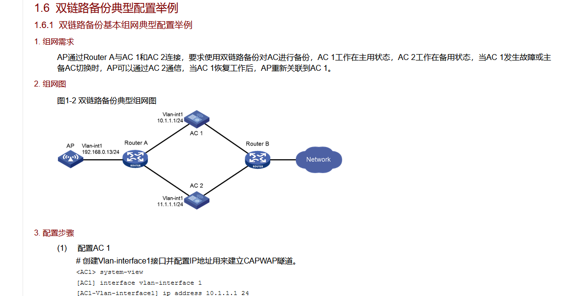

题目要求AC1 为主用,AC2 为备用,AP与AC1,AC2 均建立隧道。

支持是支持呀  但是得看你AP型号,传统的AP 都支持WA     AC1 在主的显示R/M  在 AC2 就是R/B
小贝优选肯定是不行
就是双链路备份组网
https://www.h3c.com/cn/d_202207/1646912_30005_0.htm#_Toc107431938

有具体怎么配置嘛 我在ap上指了两个ac地址 但是只能建立一个隧道
zhiliao_ayY39b 发表时间:2024-12-27
你不用在AP上去指,在AC上配置,上面我给你发了个连接
zhiliao_h907dg 发表时间:2024-12-27
你在两个AC上去看  dis wl ap all ,在主的就是R/M,之后你在去备的看就是R/B
已解决 非常感谢

有些AP支持被两个AC管控,这种情况相当于做做主备,其中AC1为主用AC,AC2为备用AC。这种配置可以在一个AC故障时,AP自动切换到另一个AC,保证网络的稳定性;具体支持的型号可以联系售前咨询。
