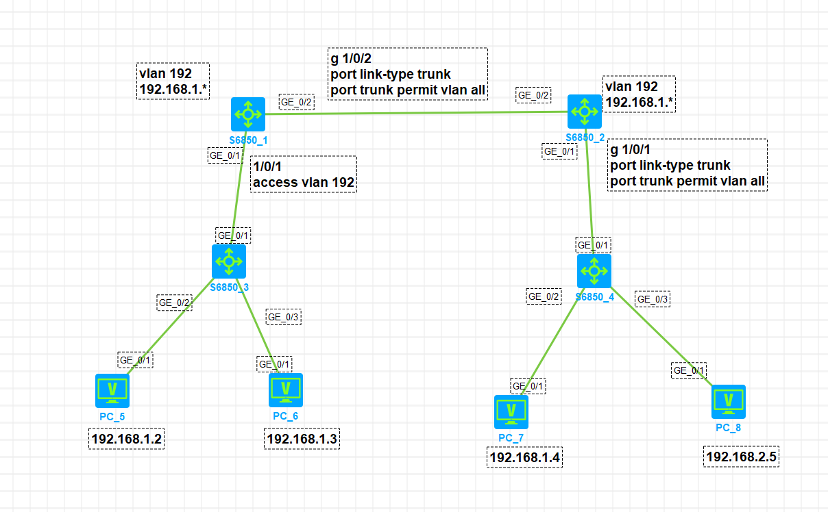

核心交换机上接口设置
port link-type trunk
port trunk permit vlan all
结果此接口下交换机里的所有监控就看不到了,这是为什么呢
粉丝:16人 关注:0人
原理看下图:
原因就是楼上说的,改成trunk的话pvid默认是1,就变成PC4、5是Vlan1,PC1、2是Vlan192,所以不会通的。

回复kH23EEC:
S4的G0/2配置access了没,这个组网只能是中间VLAN标签不对导致不通
羡鱼 发表时间:2024-12-28 更多>>

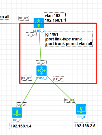

楼下补了图,现在1.4ping不通1.2 1.3
kH23EEC 发表时间:2024-12-28
回复kH23EEC:
羡鱼 发表时间:2024-12-28
粉丝:44人 关注:1人
对端交换机和trunk链路没协商成功,导致下面摄像头IP都无法通过该链路
kH23EEC 知了小白
业务vlan是192,改成trunk的话pvid默认是1,肯定是不通的,改成pvid是192可以通
