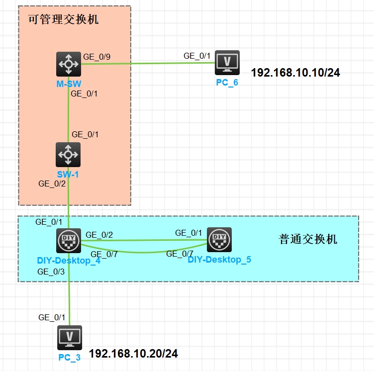

1、把SW-1 的 G0/2口改为边缘端口;
2、开启BPDU保护;
在模拟器上试了下,PC3还是能ping 通PC 6;
请问模拟器的问题,还是哪里配置错误?
粉丝:9人 关注:6人
普通交换机有生成树协议才会发送bpdu报文     才能关闭接口
设备上开启了BPDU保护功能后,如果边缘端口收到了BPDU,系统就将这些端口关闭,同时通知网管这些端口已被生成树协议关闭。被关闭的端口在经过一定时间间隔之后将被重新激活,这个时间间隔可通过shutdown-interval命令配置。
意思是在模拟器中使用S5800的交换机,然后关闭STP? 现实中的普通交换机是没有防环功能的
成浩 发表时间:2024-12-29 更多>>
那如上图所示,有什么好方法,可以让SW-1的G0/2口down掉呢?
成浩 发表时间:2024-12-29
回复成浩:
就用普通的交换机啊 不用diy的
Super_King 发表时间:2024-12-29
成浩 发表时间:2024-12-29
