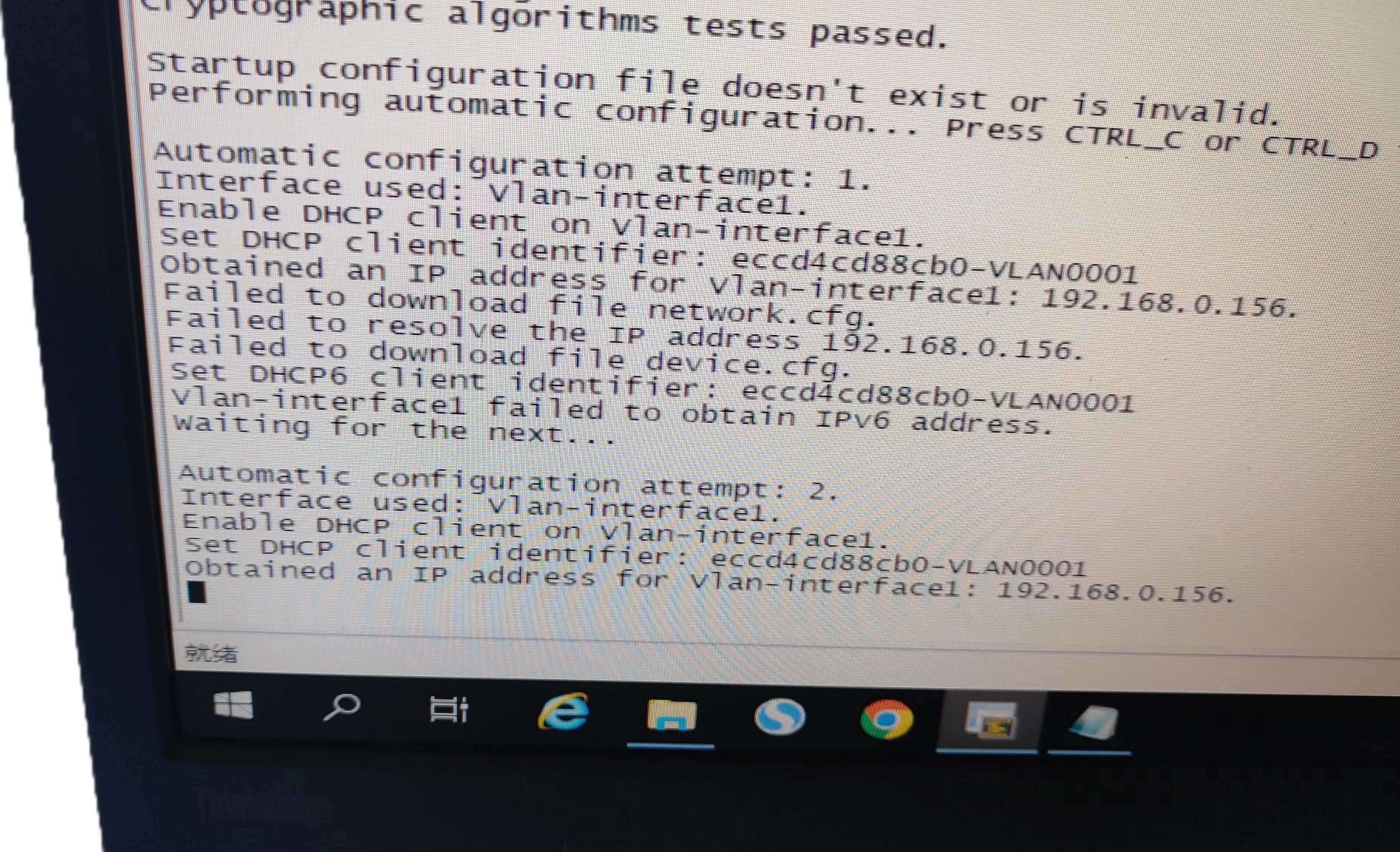

新买的的S5590-28T8XC-EI ctrl+C不能用啊 进不来命令行,还有两台5120V3是可以的
重复出现这个自动配置
Automatic configuration attempt: 12.
Interface used: Vlan-interface1.
Enable DHCP client on Vlan-interface1.
Set DHCP client identifier: eccd4cd88cb0-VLAN0001
Obtained an IP address for Vlan-interface1: 192.168.0.156.
Failed to download file network.cfg.
Failed to resolve the IP address 192.168.0.156.
Failed to download file device.cfg.
Set DHCP6 client identifier: eccd4cd88cb0-VLAN0001
Vlan-interface1 failed to obtain IPv6 address.
Waiting for the next...
Automatic configuration attempt: 13.
Automatic configuration attempt: 14.
网络就够比较简单,目前就这样空配置在运行使用。

这是ZTP的过程,根据提示按Ctrl+C,或者 CtrlD退出,
按的时候不能太晚了,出来提示的时候马上按就行。
粉丝:9人 关注:6人
ctrl+c即可

回车、ctrl+C都没反应的话换个console线试试,绿联的线有兼容性的问题
就是串口线不是USB转换的
