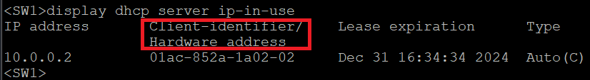

1、交换机dhcp pool 分配地址一部分带01的前缀,另一部分没有,这两者有什么区别
2、现准备用命令绑定用户现在自动获取的IP会不会造成用户断网

有没有01(或其他标识)是由客户端发送的请求里是否携带option 61决定的,跟dhcp server没啥关系。
你绑定ip的时候使用static-bind ip-address x.x.x.x hardware-address aabb-ccdd-eeff就行,hardware-address可以直接绑mac,不用管那个01。

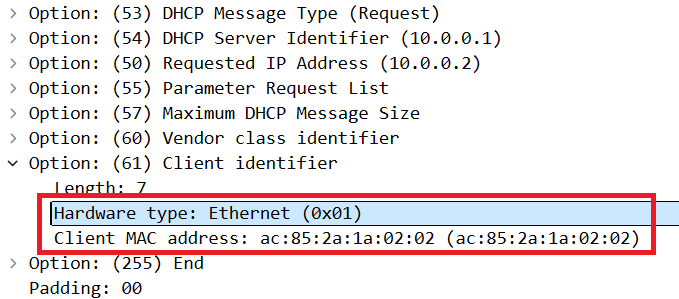

首先这个字段不叫mac address,他叫做Client-identifier/Hardware address(客户端标识 或 硬件地址)。意思就是如果客户端请求里携带option 61,那么他就显示客户端标识(一般就是01+mac地址,01代表以太网类型);反之如果客户端请求里没有option 61,那么他就直接显示硬件地址(一般都是以太网,那就是直接显示mac地址,这样前面就没有01了)。
手动做绑定的时候不用管01
client-identifier选项 = 网络类型 + MAC
网络类型,以太网是01
