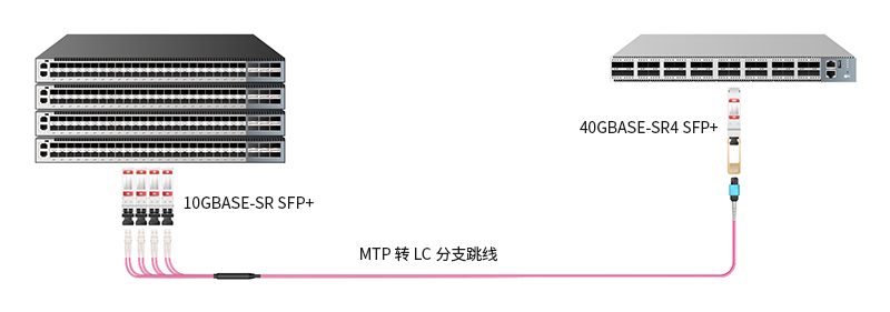

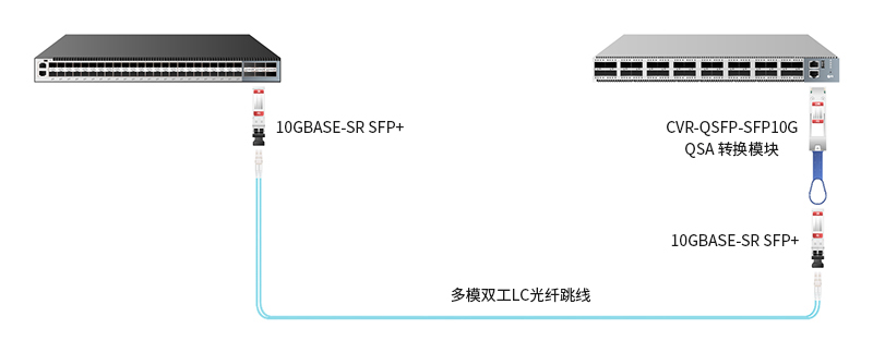

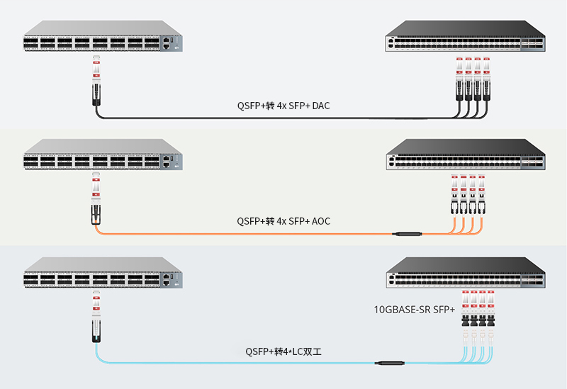

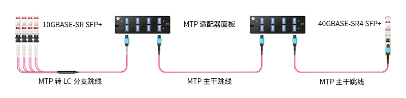

分享三种常见的解决方案,教您直接将QSFP+端口转换为SFP+端口。方案一:QSFP+分支线缆第一种直接将QSFP+转换为SFP+端口的方法是使用QSFP+分支线缆,有DAC高速线缆和AOC有源光缆两种。大多数情况下,这两种类型都是一端接一个QSFP+光模块,另一端接四个SFP+光模块,这样就成为了QSFP+转SFP+分支线缆。此外,还有一种类型的AOC分支线缆,即QSFP+转4个LC双工AOC线缆,一端是QSFP+,另一端是双工LC光纤跳线,当另外添加SFP+光模块使用时,也可以实现QSFP+到SFP+的转换。如下图所示,无论选择哪种类型的分支线缆,通过一端连到QSFP +交换机端口,另一端和多个带SFP+的10G设备(不超过4个)相连,这些QSFP+分支线缆都可以将40G分成4 x10G链路。图:通过QSFP+分支线缆实现QSFP+转SFP+方案二:MTP/MPO转LC分支跳线第二种将QSFP+转换成SFP+端口的方法是使用MTP/MPO转LC分支跳线。这一方案与前面提及的类似,但在两端没有预接光模块。如8芯MTP/MPO的一端是MTP/MPO连接器,另一端通常配有四个LC双工连接器。要实现从40G到10G的转换,就需要给每根MTP/MPO转LC分支跳线配备一个带有MTP/MPO接口的QSFP+光模块和四个带有双工LC接口的SFP+模块。如下图所示,将跳线与对应的10G和40G模块相接,再将模块插入匹配的QSFP+端口或SFP+端口即可实现转换。图2:通过MTP/MPO转LC分支跳线实现QSFP+转SFP+方案三:CVR-QSFP-SFP10G QSA转换模块还有一种直接将QSFP+转换为SFP+端口的方法是通过10G的转换器CVR-QSFP-SFP10G。QSFP+转SFP+转换器具有QSFP+封装,内部有一个SFP+模块插槽,可使带40G QSFP+端口和10G SFP+端口的设备无缝连接。通过将SFP+模块插入QSFP+转SFP+转换器,再将转换器连接到QSFP+端口即可实现40G-10G连接,QSFP+转SFP+转换器在链路中充当SFP+模块的接口。图3:通过CVR-QSFP-SFP10G QSA转换器实现QSFP+转SFP+选择哪种QSFP+转SFP+方案?上文中给出了三种实现QSFP+转SFP+端口的直连方法。然而,在实际的数据中心或其他高密度布线应用中,网络升级是一个复杂的过程,有时还可以考虑交叉连接,具体选择哪种方式还需要综合考虑以下因素。传输距离要将QSFP+端口转换到SFP+端口,首先需要确认传输距离,再根据距离决定使用何种类型的光模块与连接。如图4所示,通常在交叉连接方案中,40G MTP/MPO主干光纤跳线和8芯跳线搭配使用,这种连接方式更适用于长距离传输。即使是在直连中,QSFP+转4 SFP+ AOC/DAC跳线与其他两种类型相比,在短距离传输上也有限制。图4:通过交叉连接实现QSFP+转SFP+传输媒介尽管光纤跳线越来越受欢迎,但有些情况下,铜线仍然用于40G-10G传输中,但只限几米内的短距离传输。由于铜线比光纤便宜很多,所以在短距离传输时可以选择QSFP+转SFP+端口的铜线解决方案,如DAC QSFP+分支线缆。网络密度在高密度网络环境中,40G到10G之间的连接需要用到很多的QSFP+端口和SFP+端口。与QSFP+转SFP+ QSA转换器和其他互联方式相比,带有预端接光模块的QSFP+分支线缆更节省空间,并简化了网络维护。成本成本是决定方案的重要因素之一,需要在综合以上因素的基础上选出最具性价比的一种方案。举例来说,如果需要连接7m的10G到40G网络链路,那么具有预端接QSFP+模块和四个SFP+模块的40G QSFP+转4x10G SFP+ DAC高速线缆就要比其他方案更具成本效益。
