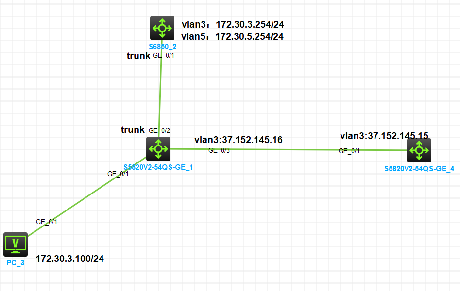

看看这样配行吗
2024-12-30提问
  • 0收藏,1302浏览
核心的两个vlan3和vlan5透传到接入,但是接入的vlan3又当了互联vlan,这样行吗
可以的,但是不推荐
业务vlan和管理vlan没有分开,规模小可以,规模大不建议
4 个回答
Xcheng 九段
粉丝:141人 关注:3人
可以,但不推荐
联系购买渠道渠道沟通下细节确认最佳方案吧
Xcheng 发表时间:2024-12-30 更多>>
麻烦看看如下拓扑,,因为如果不把vlan3当互联vlan,交换机4会一直提示pvid不匹配。
乐悲蔚蓝湖 发表时间:2024-12-30
加互联吧
不一致配置问题呀,检测呗。要么配置错误,要么规划不合理
回复Xcheng:
还有别的好办法吗?假设交换机4上只剩余空闲vlan3了。
乐悲蔚蓝湖 知了小白
补充拓扑图
粉丝:44人 关注:0人
4094个vlan都用完了?
因为对面是到总院的专线,那边建好了vlan3,不好改了。只能迁就总院了。
乐悲蔚蓝湖 发表时间:2024-12-30 更多>>
可以啊,能用,接入写一条默认路由指上去就完事了。
