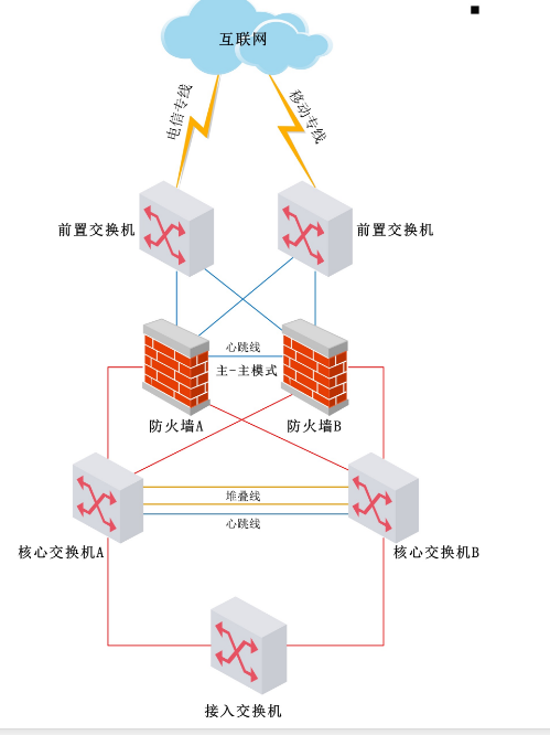

客户的思路及想实现的应用场景:
1、出外网实现链路冗余。
2、防火墙实现负载均衡及设备冗余。
3、核心交换机实现设备冗余。
4、接入交换与核心交换机实现链路冗余。
前置交换机有必要两台吗,我看其他案例都是一台
这套组网也是用VRRP+RBM吗
防火墙是主主的模式下可以和上面前置交换机和下面那台核心交换机这样做聚合吗

原则上防火墙上下行设备应该都是两台,防止单点故障。
对接堆叠的核心的接口,单台防火墙的两个接口可以做聚合,堆叠核心跨设备做聚合。
对接前置交换机,按照你的图没办法做聚合,跑单线吧。
如果使用上下行VRRP组网,建议防火墙主备模式
如果可以使用动态路由,防火墙可以双主
必须保证两台墙都可以和单个运营商接口可以互通,前置交换机按照你的图也可以保证冗余,但是办法做聚合。

关于防火墙接前置交换机 如果不做聚合 只能单单接着两根线呢 这种能实现冗余不
zhiliao_SI5CzD 发表时间:2025-01-02
米多 发表时间:2025-01-02
可以一台,划分vlan隔开就可以。更加推荐RBM+VRRP,下联做聚合
前置交换机必须两台,低成本的地方不要降低成本,两台交换机堆叠,每台防火墙,各出2个线接到不同的交换机
防火墙一般建议是主备
叫我靓仔 发表时间:2024-12-31 更多>>
前置交换机需要堆叠吗
zhiliao_SI5CzD 发表时间:2024-12-31
还有就是 主主模式下的防火墙这样做聚合上行 聚合下行不会有什么冲突吗
防火墙一般建议是主备
