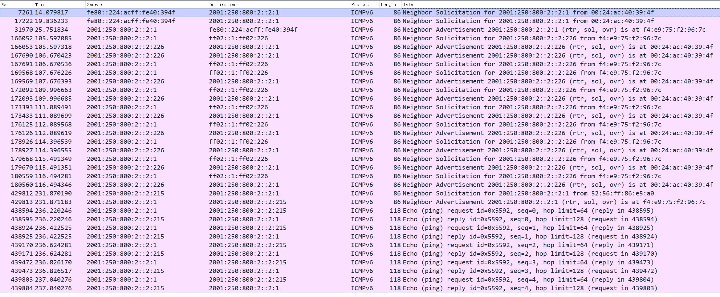

我方是一台S6502X-EI全光交换机,对方是直连一台迪普的负载设备,中间采用IPv6地址互联。
我方交换机IPv6地址为2001:250:800:2::2:1,对方负载设备IPv6地址为2001:250:800:2::2:226。
现在的问题是直连无法ping通。通过抓包发现,我方交换机ping之前,会发送NS报文去查询对方的MAC地址,而对方也回复了NA报文告知了MAC地址。
正常情况,此时交换机应该会封装ICMPv6的echo request报文向外发送,但是抓包结果没有发现有该报文发出。

对端回了MAC地址,你看下有没有ND表项和mac地址表
有的话,看下对端是否禁ping
display ipv6 neighbors all
看下本端三层接口的配置

交换机上没有ND表项
