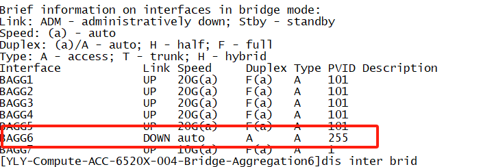

交换机做m-lag,聚合模式一旦是动态聚合口就down

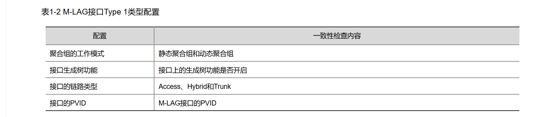

聚合口都是连接服务器,其他聚合口都是dynamic模式 先创建聚合 然后把聚合加入物理接口,然后再聚合口加入m-lag组 再配置聚合口模式就down了

聚合下有成员接口吗,成员接口是up的吗
成员接口时up的 聚合是down,就很奇怪
zhiliao_wOmTEU 发表时间:2025-01-02 更多>>

检查服务器配置,检查m-lag组成员接口一类配置是否一致

应该是lacp报文协商失败,对端是什么产品,如果是第三方的,一般不建议用动态聚合,最好还是用静态聚合
