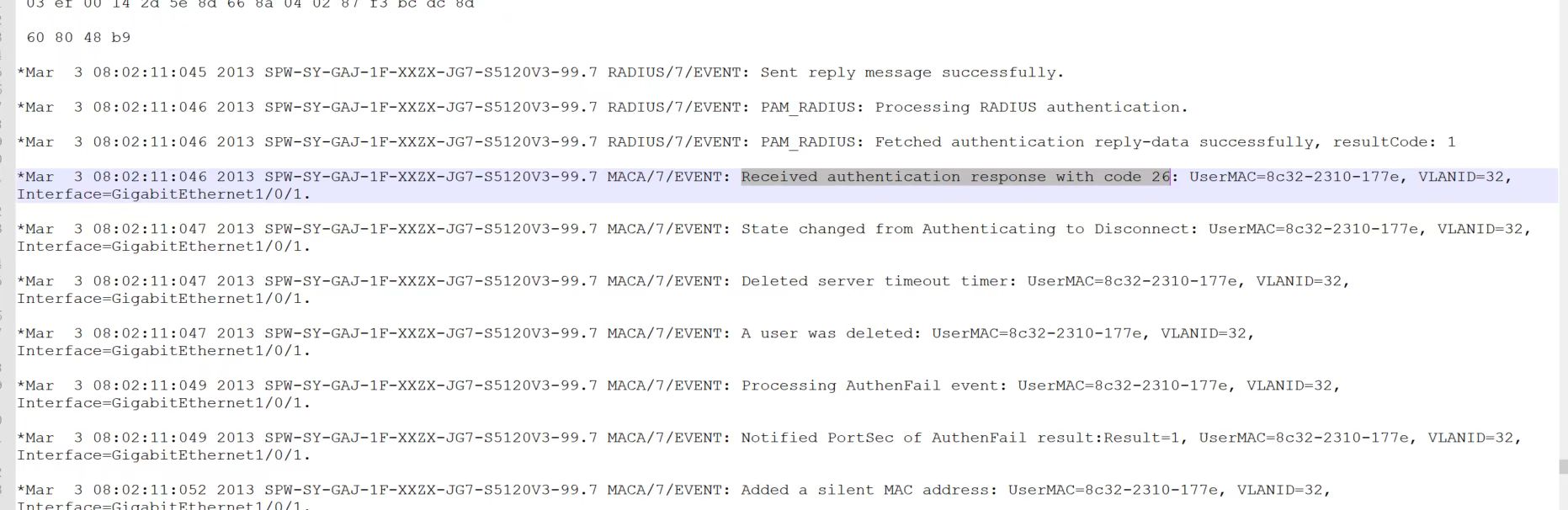

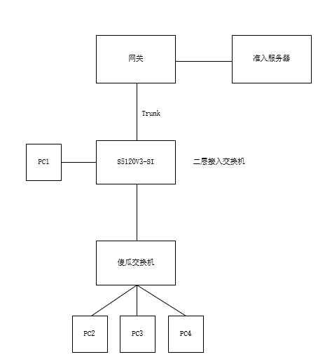

5120V3-SI开启802.1x认证,直连的终端正常认证。下联的傻瓜交换机pc没办法进行802.1x的主机认证。请问下是什么原因,该如何排查。

802.1x认证有基于端口和mac地址的两种方式:
基于端口的,傻瓜交换机下的终端一个认证通过,其他都认证通过
基于mac地址,傻瓜交换机下的终端一个认证通过,其他终端不认证不能通过,但这种模式802.1x端口下的终端数是有限制的
鉴于你这种情况,鉴于修改一下802.1x的认证模式试一下
