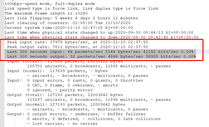

display interface G1/0/0
会有前5分钟的信息,以及从历史到现在的峰值信息
粉丝:44人 关注:0人
设备本身一般不会记录这么久,最好借助第三方监控平台查看。
您好,不支持
只能看最近5分钟的
