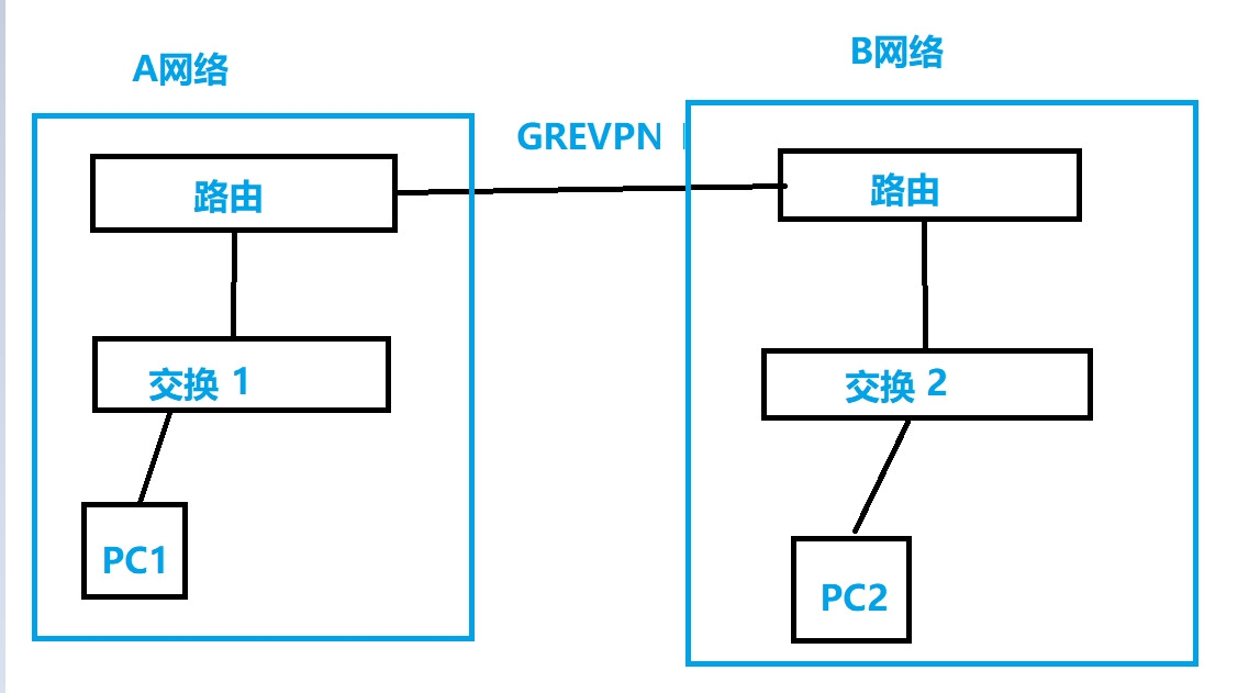

如图,交换1ping不通PC2,但是PC1可以ping通PC2,没有明白为啥可以,中间没有做禁ping操作
源地址不一样,结果肯定不一样,检查路由表和GRE宣告了哪些地址
路由表是用的默认路由,指向路由1,gre宣告包括了PC地址和交换地址

可能是PC的防火墙问题,关闭防火墙试试
PCpingPC可以通,交换机pingPC不通

交换1是二层还是三层,如果是二层要写缺省路由
交换1是二层,有缺省路由

业务网通了。管理网没通
回复zhiliao_wtEeX:
在交换机上配置了业务地址,还是不通
zhiliao_OF1dw7 发表时间:2025-01-03 更多>>
没有明白,PC1通过交换1进行数据转发,是怎么区分业务网和管理网的
管理地址--互联地址--业务地址
