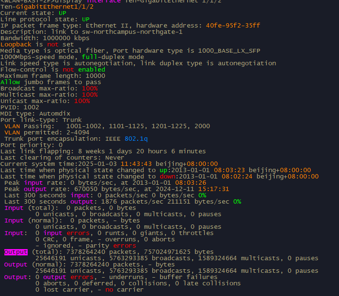

接口Input 无流量 Output有流量什么情况

我看这是个千兆光口(1000_BASE_LX_SFP),又是trunk,估计对端接的是交换机。
然后发出去的全是未知单播、广播、组播(25646191+5763293385+1589324664=7378264240),说明没有从对端学到mac。不存在正常单播也说明这不太可能是端口镜像的目的端口。
那么初步能想到的点有三个:
1.可能对端交换机的接口被生成树(或其他协议机制)阻塞了。这种情况要检查一下连线,看看拓扑为啥会成环。
2.可能物理链路有问题,比如光纤只有单向通、光模块故障之类的,这种要做替换测试。
3.概率极低的一种可能,如果相关业务正常但input显示是0,那么应该是设备显示问题,建议联系400处理。
说明只有出方向的流量
应该是从另外的口进来的
粉丝:4人 关注:3人
查看端口镜像配置,有没有把这个端口做成目的端口
