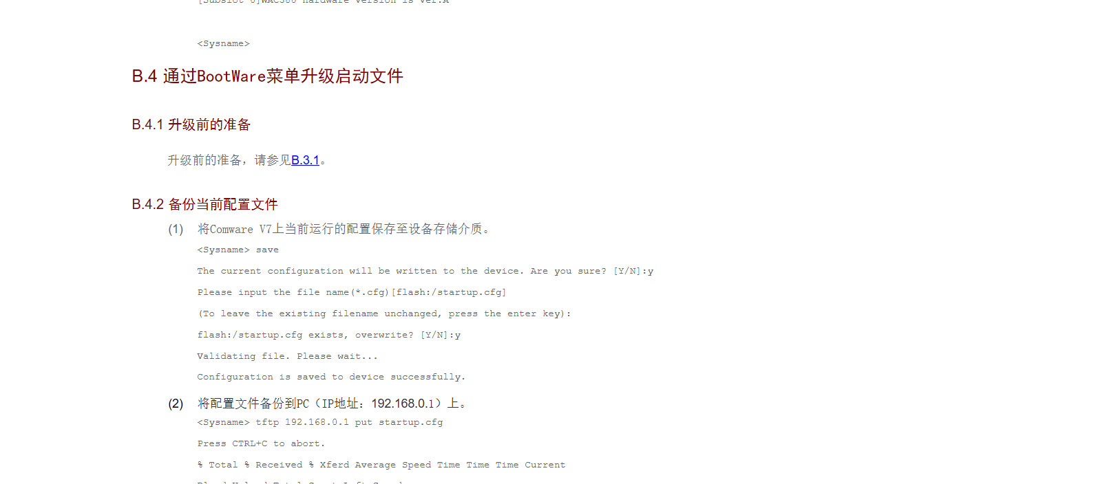

1.准备调试线
2.重新刷版本就行

就是刷不了
可以在boot界面刷固件  固件地址参考H3C WAC380控制器系列
刷固件教程参考  B.4 通过BootWare菜单升级启动文件
重新下载版本,通过启动过程进入bootrom,在版本下载页面有详细说明
