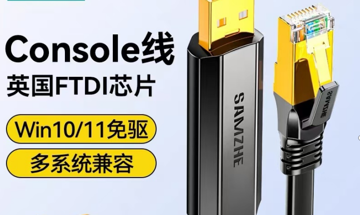

1.首先你需要一根调试线,
2.参考上面各位大佬的,和他们的步骤一样
