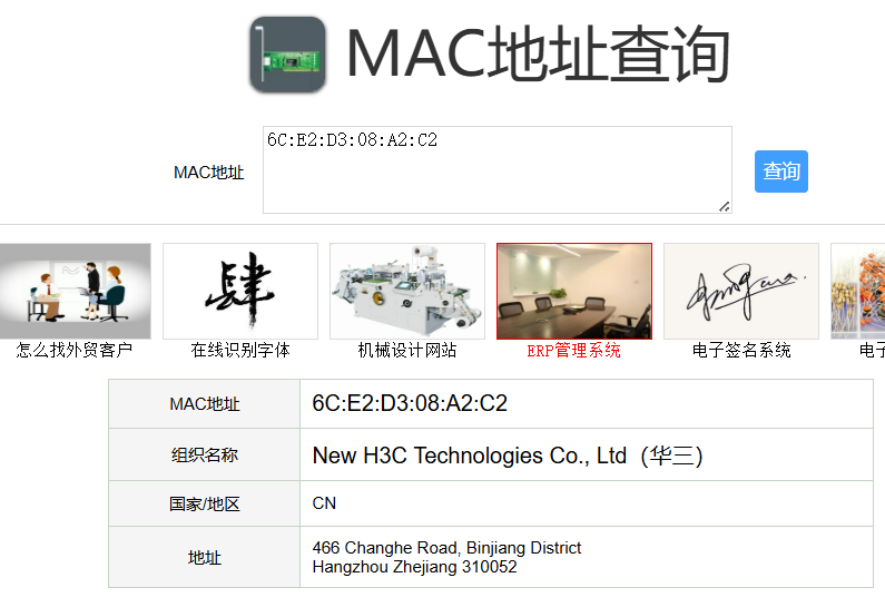

估计引发冲突的那台设备也是H3C交换机,写了多个ip,所以会在多个vlan下造成地址冲突。
找到那台设备,把ip改一下吧。
下面的交换机用了VLAN 1呗,华三有些交换机默认的地址是这些
