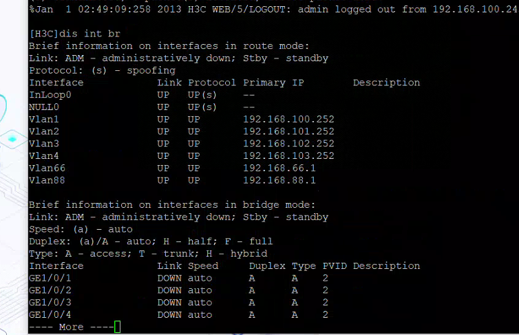

交换机vlan1和路由同网段且放通,未关闭arp学习,但无法ping通,mac和arp也查询不到,lldp可以正常查询到mac
交换机的g1/0/28口连接路由器lan2口,网线和接口均更换过
交换机ip地址,将vlan2,3,4接口关闭和更换地址也无法解决

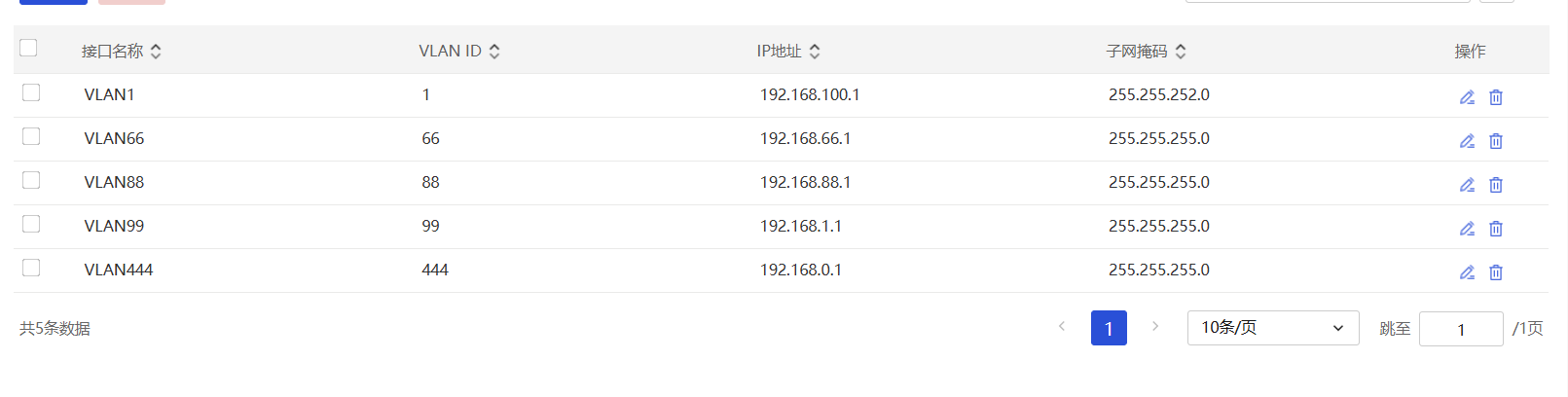

路由器的ip地址

我仔细看 路由器 vlan 1 的掩码是22位 会不会是这个原因
沉鱼落雁_解决问题看主页 发表时间:2025-01-08 更多>>
都是pvid1,放通所有
