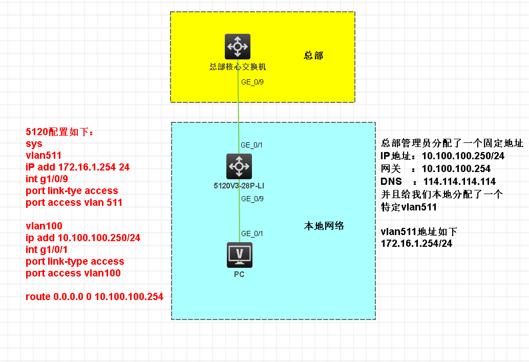

请看如图,我这个配置是不是没有错啊,5120V3-28P-LI应该不是三层交换机吧?
我这个

你应该哪里理解有误,VLAN511不是给你终端用的,应该是互联用的。
你这样配吧
vlanif 511
ip add 10.100.100.250 24
int gig1/0/1
port link-type trunk
port trunk permit vlan 511
ip route-static 0.0.0.0 0.0.0.0 10.100.100.254
另外172.16.1.254/24 给你终端用吧
我看这个配置,交换机的vlan511应该是作为pc的业务vlan,同时172.16.1.254作为网关,vlan100作为和总部核心交换机的互联vlan,设备配置缺省路由指向下一条10.100.100.254。这种场景下,交换机做三层转发,就是三层交换机啊。
现在就是ping不通10.100.100.254 ,但是我换成一个普通路由器,马上就通了

是啊,我觉得这么写应该没有问题吧,但是不行啊,然后我换了一个路由器就可以了,int g1/0/1 里面没有 port link-mode route这个命令

不行是指什么,如果ping不通10.100.100.254可以看下核心有没有回程路由,如果交换机接口下没有port link-mode route命令的话,有可能是交换机不支持切换三层口

1、首先说你的配置是没有错
    但是你这种组网的话,需要总部回指到去往你172.16.1.x网段  指向10.100.100.254后才能通。因为你的交换机不支持NAT转换。
2、你这个交换机是弱三层交换机,没有NAT功能,如果你不想加路由器设备,那么你这次的网段就用总部给你分的10.100.100.X 网段吧,交换机可以什么都不配置,或者是都配置成vlan 511 ,PC 的地址就使用总部给你分配的地址段
