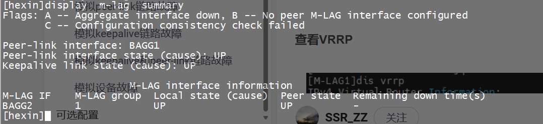

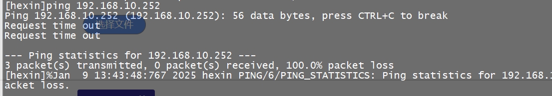

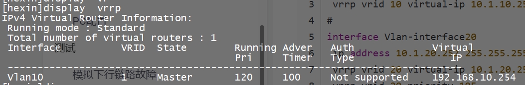

m-lag+vrrp,vrrp出现双主,核心之间虚拟网关通网段访问不了
配置
主
interface Vlan-interface10
 ip address 192.168.10.253 255.255.255.0
 vrrp vrid 1 virtual-ip 192.168.10.254
 vrrp vrid 1 priority 120
备
 ip address 192.168.10.252 255.255.255.0
 vrrp vrid 2 virtual-ip 192.168.10.254

配置错误
光看当前配置都是错的。。。
vrid不一致,其次是否正确配置vlan放行等细节
在检查修正吧

vrid要统一啊。
不能一个是1一个是2,这么搞肯定双主。
