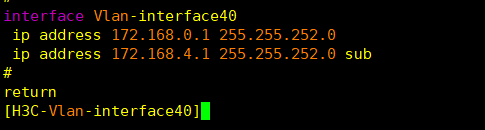

客户那里有一个vlan40,网段是172.168.0.1/22,现在网段不够用了,可以再网关处直接修改掩码大小来扩容吗?会不会影响原来的业务运行。前端设备需要同步修改掩码大小吗

这个super vlan吗
zhiliao_zzx 发表时间:2025-01-09
回复zhiliao_zzx:
不是,是sub地址
什么都不会的网络工程师 发表时间:2025-01-09
他这个业务是监控,IP是手动配置的,固定IP,不是dhcp。然后他172.168.0.1-3.254的网段是已经用了的。现在加了新的监控,要用到4.0后面的网段。所以不太好改

那就没办法了,直接改吧

非常不建议,因为你改了之后掩码会变,你之前的摄像头和新增的就会不一样
