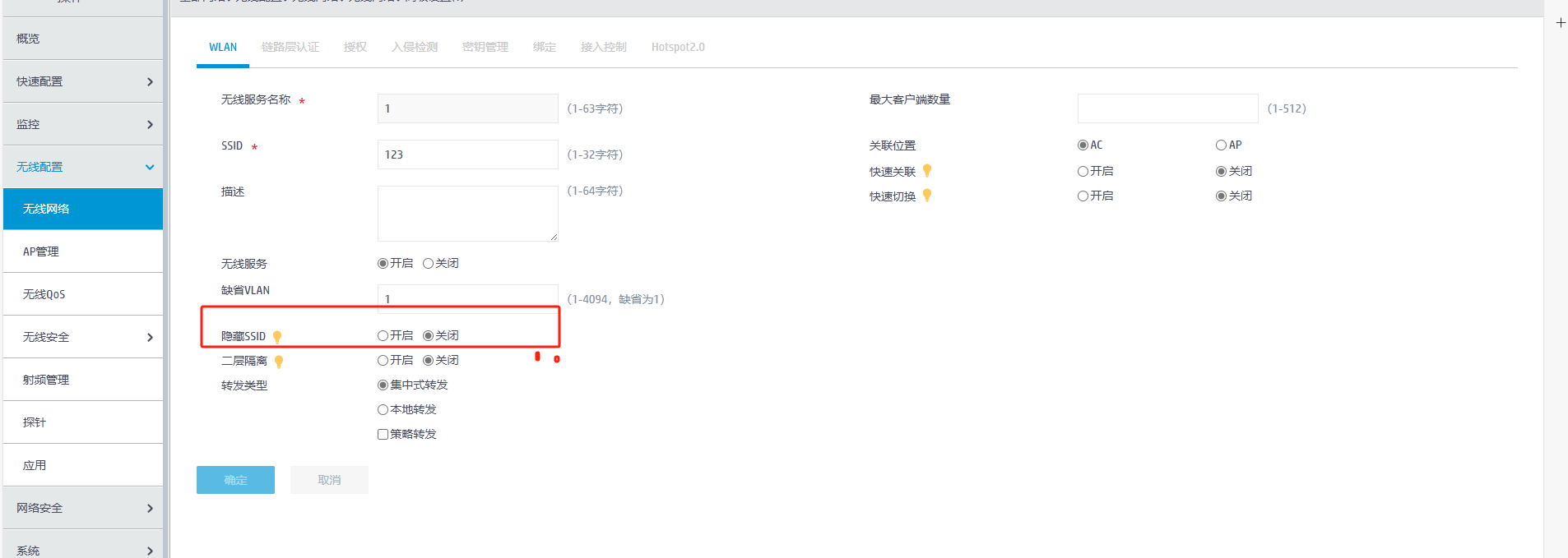

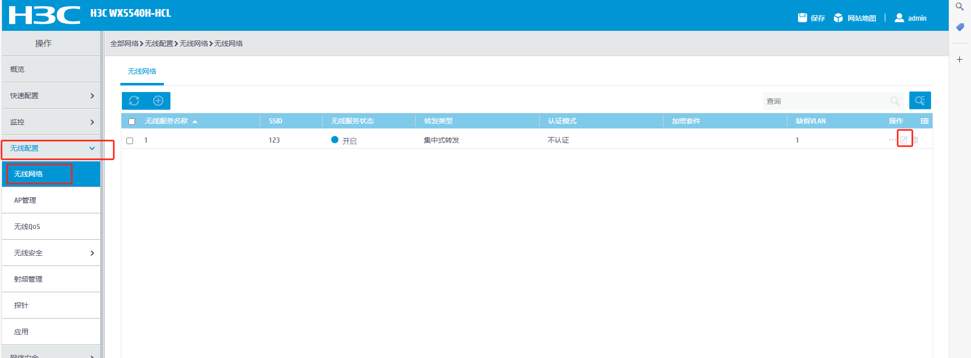

如果你想隐藏无线名称。可以参考如下

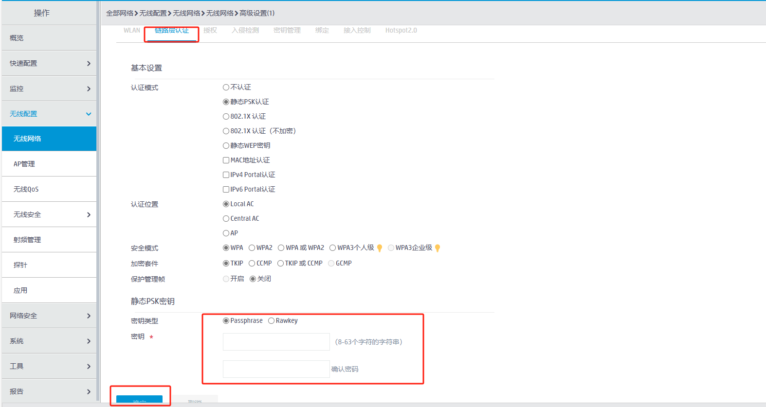

如果你想改无线的密码,参考如下

瘦AP密码修改不了

就是将AP的名称设置为隐藏,如有需要连接该AP,在无线网络里搜索是搜不到的,需要手动输入该AP用户名
都给你圈出来了。就差上手给你操作了

楼下的是web操作步骤,命令行就去服务模板里改

隐藏SSID
1、服务器模版视图下
# 配置在信标帧中隐藏SSID。
<Sysname> system-view
[Sysname] wlan service-template service1
[Sysname-wlan-st-service1] beacon ssid-hide
2、瘦AP默认就是统一修改无线的密码的,瘦ap是没法单独配置的
